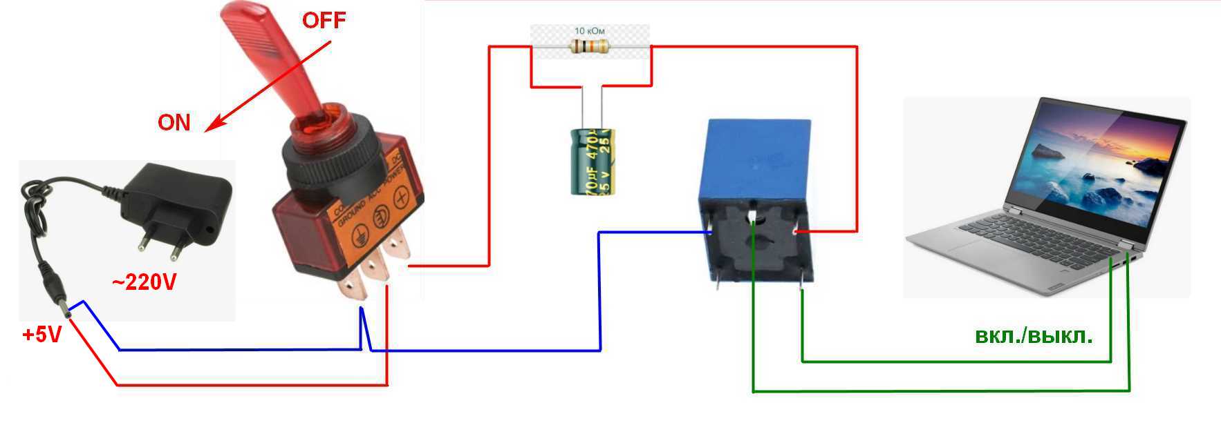

roman.com, итак, я подключил по следующему типу:
- От тумблера к реле (центр тумблера на V+ реле, а край тумблера, он же минус, к V- и триггер на реле)
- От реле подключил светодиод - COM это +, а NO это - на светодиоде
Подаю питание на реле, оно загорается и характерно щелкает. Переключаю тумблер в разные положения, а... нет, светодиод подключенный к реле не загорается.
Может что-то не так?
Но реле щелкает и загорается при подаче питания, значит с ним должно быть всё ок
нет.
V+ реле
это трогать не надо.
это питание реле.
нас это не интересует.
ничего не будет.
подключать тумблер надо на вывод с надписью TRIG и V-

roman.com, итак, я сделал как указано, прогресс есть, но его нет
По порядку - сначала при подключении тумблера к реле, оно сразу щелкает и горит постоянно. Отключил тумблер, сомкнул на секунду провода - реле загорелось, пару сек поработало и отключилось. Настроил таким макаром на 1 секунду, окей. Снова к тумблеру - оно просто загорается и горит постоянно.
НО! Ни в одном из случаев не загорается тот светодиод который подключен к COM и NO...
уже хорошо))
значит реле исправно.
а если провода сомкнуть на несколько секунд ? реле отключается через секунду ?
должно отключаться... даже если провода сомкнуты.
это называется триггерный режим.

roman.com, короче схема выглядит следующим образом - я подключил тумблер к реле, от реле светодиод по COM и NO
При ВКЛ тумблера - реле просто работает перманентно, при ВЫКЛ - отключается через указанное время
Светодиод подключенный сторонне не работает ни в одном из положений
это уже не триггерный режим... ))
:roll:
это может китайский триггерный режим... ))
это не нормально.
конечно... можно реле перевести в триггерный режим... но для этого опять придётся добавлять конденсатор и резистор))
короче... без конденсатора и резистора в наше время никуда ))

короче...
-надо или добавлять в схему детали... а смысл ?
-или менять схему самого реде... надо всё перепаивать... после китайцев))
-или делать всё по своему)) без этих всяких таймеров китайских... на простом конденсаторе и реле...
и вот мы опять вернулись к нашей схеме...
в нашей схеме:
-при включении тумблера реле включается и отключается после заданного времени.
-при подачи питания ничего не происходит.
в нашей схеме настоящий триггерный режим.
а у китайцев - нет.

VNS если ты не можешь подключить тумблер... то тебе ещё рано заниматься автоматизацией))
VNS триггерный режим - это когда при каждом нажатии кнопки включается реле и запускается таймер.
по истечении времени реле выключается и ждёт следующее нажатие кнопки.
это и есть триггерный режим.
другой интерпретации нет и быть не может.
:tea:
Son_Gohan мы всё сделали правильно.
просто китайское реле работает не правильно))
:tea:
а чтоб китайское реле работало правильно... надо добавить на вывод с надписью TRIG одновибратор.
Об этом я тебе и написал, что такой сигнал может организовать только кнопка без фиксации, но твоё скудоумие не позволяет понять, что кнопка без фиксации и тумблер это не одно и тоже. Если ты до сих пор этого не понял, то китайцы тут не причём. Для тупых они даже возле вывода нарисовали, какой должен быть сигнал для старта. :tea:
Кто же сомневался… «кто усрался? Невестка…» :music:
Как всегда рома в своём репертуаре надувая щёки… :sleep:

китайцы тут не причём. Для тупых они даже возле вывода нарисовали...
да.
Для тупых они даже нарисовали... как подключить тумблер))
:tea:
ясно...
-тех. задание не читаем.
-БП у тебя горят.
-даже тумблер подключить не можешь.
:tea:
всё таки рано тебе ещё заниматься автоматизацией))
:tea:

средний вывод (обозначен как лампочка), в одном положении (как на картинке) замыкается с выводом обозначенным как "плюс". А в другом положении, замыкается с выводом, обозначенным как "земля".
Это не переключатель, а просто выключатель с подсветкой. Третий вывод - это для питания светодиода.
Я пользуюсь такими.

тогда уточняющий вопрос тем кто пользуется таким...
а когда включаешь/выключаешь выключатель подсветка тоже включается/выключается ?

roman.com, чот пока запутанно, и показания расходятся))
Добавлено after 45 seconds:
VNS, ну вы считаете что данная схема полностью является всецело не подходящей под этот момент?
Добавлено after 9 minutes 15 seconds:
roman.com, UPD
Я по приколу ещё попробовал спросить нейронку по данному поводу, и теперь запутался окончательно х)
