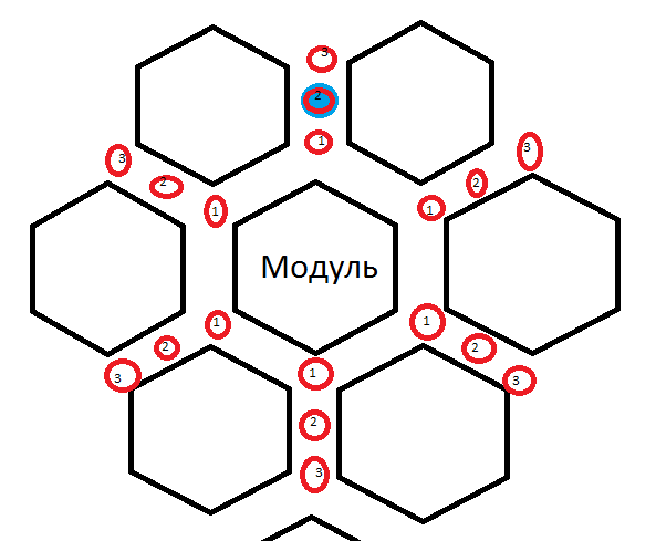

Я хочу сделать что бы были именно модули, каждый отвечает за свой сектор, а разница во времени зажигания светодиодов нужна для того чтоб создать эффект что когда прикасаешься от этого места шла, что то типо расходящегося свечения, то есть сработал датчик изагорается 1 группа, с небольшой задержкой потом 2, и с задержкой третья, а когда убираешь руку в точно таком же порядке просто гаснет
Добавлено after 5 minutes 55 seconds:
И каждый модуль будет отвечать только за свой сектор, поэтому сильно мудрить то и не надо, можно конечно прикрутить ардуину и заставить все гореть вообще хаотично не зависимо от датчика, но это один раз побаловаться, в основном будет работать только автономный режим который описал, и поэтому лучше меньше деталек, да побольше модулей. А в первоисточнике они по моему просто транзисторный ключ к 12V питанию ленты прикрутили и стабилизатор питания 5 V и все...
Добавлено after 5 minutes 24 seconds:
Пока это только наброски, еще даже нет точного плана по размещению светодиодов или ленты, пока все только как задумка, если кто то раньше и лучше реализует, флаг в руки, но пока не видел такого...
Добавлено after 2 minutes 3 seconds:
И главное!!! это для себя любимого, поэтому чем бюджетней тем лучше, не на продажу, если продавать так хоть целую ардуину на каждый сегмент можно прикрутить :))))
Вы таким наброском усложняете себе задачу… попробуйте нарисовать все светодиоды для этих 7_ми ячеек и одним цветом выделить те которые будут работать при определённом эфекте… и тогда поймёте, что простые RGB ленты при таком варианте использовать не получится… естественно подобный эффект можно реализовать, но тогда придётся уже использовать адресную ленту (WS2812), которая значительно дороже обычной RGB ленты.
ЗЫ. Что касается МК, если Вы будете рассчитывать на меня, то я знаю только AVR и то только касаемо tiny и mega, всё остальное мне не подвластно… но так как предложений было много разных, то есть вероятность что и на других МК можно будет такое реализовать с теми кто их предлагает… :)
Если я правильно понял, то Вы хотите получить эффект "снежинки"? Если так, то представляете как это будет выглядеть в группе? ИМХО, когда одна ещё как-то нормально выглядит, а вот когда в группе, то будет как-то не очень… хотя на вкус и цвет… каждому своё… :dont_know:

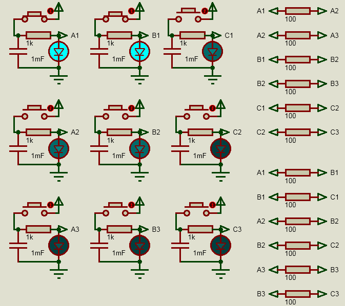

Получил миской по аватаре (2)
А если без возможности настройки, то можно простой RC фильтр в 2хмерности нагородить....
чтото типа этого...
но не думаю, что это в финале окажется дешевле микроконтроллерного варианта.
ПС, и да, знатный геморрой по подбору резисторов обеспечен :))
