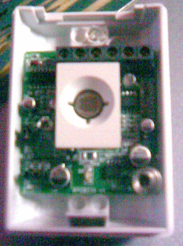

Коты помогите с подключением этого датчика движения
01042009.jpg [145.01 KiB]

вот ещё фотка Там 6 контактов (+ - N C T T) и что куда подключать я незнаю. Помогите пожалуйста :)
01042009(001).jpg [153.3 KiB]

+ и - очевидно питание, скорее всего 12 В. А остальные контакты надо тестером проверить на замыкание при срабатывании датчика.

Пробовал проверить относительно минуса что будет на остальных контактах при срабатывании, то как нолики светились на мультиметре так и светяться что сработал что не сработал - тоесть полный ноль на всех четырёх :( Питание 12В подавал то работает, там светодиод сигнализирует срабатывание

А получше нет фотографии? Подозреваю, что существенных вариаций у этих датчиков нет, какой бы китаец их ни паял, а тогда на картинке можно было бы разглядеть обычные для таких датчиков:
- питание,
- нормально-замкнутая пара сигнальной релюхи (можно проследить от релюхи),
- нормально-разомкнутая пара сигнальной релюхи (не на всех),
- контакты датчика защиты от несанкционированного доступа - обычный микрик на плате, нажимаемый при закрытии корпуса (не на всех).
Там и не будет ничего - это же контакты реле. Надо проверять, замыкаются они друг с другом или нет.

там нет реле, не так то я и глуп Паятель !!!!!!!!!!!!!! Спасибо за помощь но я уже разобрался что для чего.
