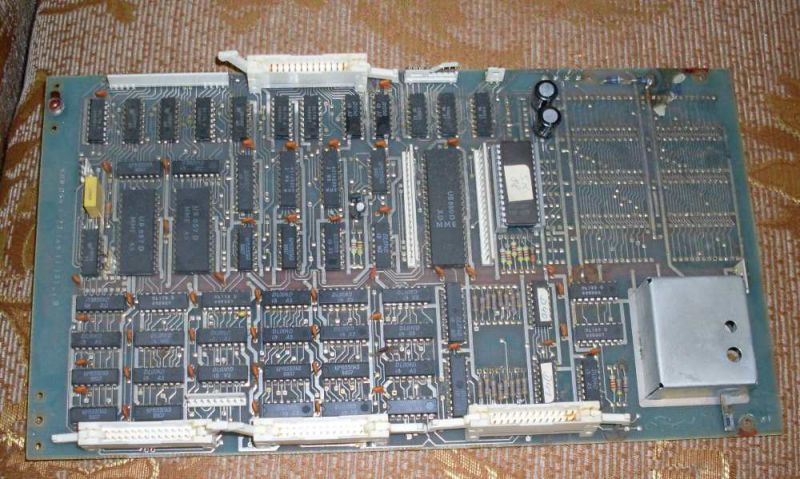

Схемы постепенно усложняются...А не попробовать бы Вам ЭТУ фуйню сделать на процессоре от Атмел в 4 ядра?
ну ..или хотя бы так:
Схему прислать??? :))) :))) :)))

Brigadir, а Вы гарантируете что предлагаемая вами схема не выдаст импульс при подаче питания? А то ведь получится что всё напрасно.
:oops: :oops: :oops:

Ничего страшного: у меня имеется ещё полмешка микросхем = исправим! :)))
