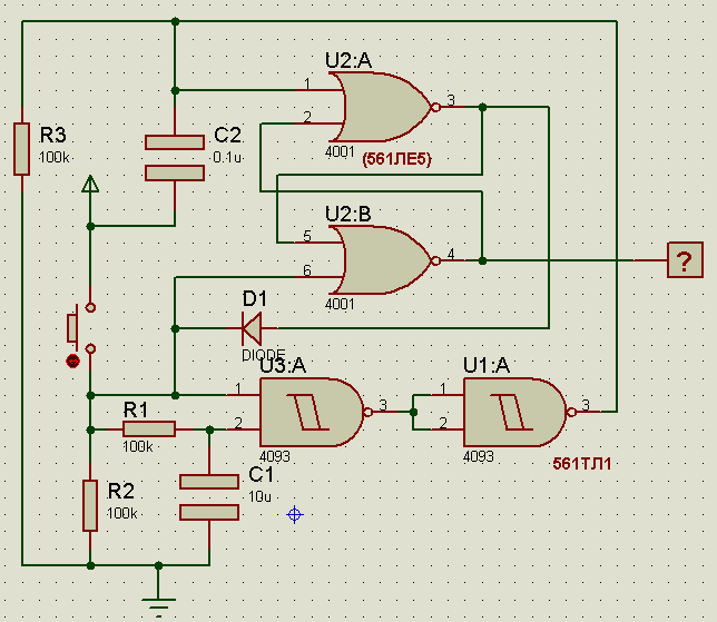

А каким элементом задается состояние триггера при подаче питания?
По-моему, моя схема удовлетворяет части условий ТС. А про дребезг - это уже отдельно...
У Соника есть проблема с формулировкой логики и плавно нарастающими требованиями... :)
А можешь кратко принцип работы описать? :)

Ну, можно вывод 1 CD4001 соединить с плюсом питания через конденсатор, ну, 0,1 мкФ и с "землёй" через резистор :dont_know: 100кОм, например.. В первоначальный момент эта цепочка не даст RSтриггеру встать в "произвольную позу", а, в дальнейшем, влияния оказывать не будет..
Хотя - когда я RS триггеры "нюхал" в протеусе- в первоначальный момент протеус показывал "неопределённое состояние", а в этой схеме RS триггер вполне чётко встаёт в определённое (нужное) состояние..
зы.. Надо ещё "в железе" смотреть.. И ещё- вместо 561ТЛ1 НЕЛЬЗЯ применить 561ЛА7.. - этот вариант даже в протеусе работает не чётко..
Да.. Номиналы стоят "с потолка".. Точнее- мне лень было переправлять номинал "по умолчанию" :))) :))) Попробовал их менять- :dont_know: с ЭТИМИ работает лучше.. :))) :)))
Хотя- и с такими- Изображение ТОЖЕ РАБОТАЕТ..
Чё-то :))) у меня мУсля возникла, что такой "одновибратор" проще будет сделать на КОМПАРАТОРЕ..
Вот так, например:

"крутить" тут можно, как угодно- и кнопка на "землю, и кнопка на "плюс", и выходной сигнал может быть и "единицей", и "нулём" - всё зависит от соединения кнопки, конденсатора и того, на какой вход (+ или -) подаётся сигнал с конденсатора.
Питание у LM393 -от 5 до 15 от 2-х до 36 :facepalm: вольт, и, к тому же, в ВОСЬМИНОГИЙ корпус засунуто ДВА компаратора- можно обрабатывать сигнал от ДВУХ кнопок!
Собственно, вам какой "полярности" импульс на выходе нужен "0" или "1"?
зы.. Вот эта схема "с гистерезисом" должна обеспечить более надёжное устранение "дребезга"-
Одновибратор4.zip [6.86 KiB]
Для того, чтобы поменять "полярность" импульса на противоположную- надо поменять местами кнопку, конденсатор и резисторы R1 и R7..

Принцип...Выключатель разомкнут, включили питание, на выходе - 0,.... 22 мкФ за секунду зарядился(можно
сделать и быстрее)....
Замкнули выключатель, 22 мкФ через 560К за 10 сек разрядился, на выходном элементе стало
два нуля, на выходе появилась лог. 1 с задержкой 10 сек от момента замыкания...
Какой схемой реализовать 10 сек, есть варианты со счётчиками, таймером и т.д.
Если выключатель разомкнули, то на выходе сразу лог.0 без задержки...Через секунду схема
готова к повторной задержке замыкания выключателя.
Что считать дребезгом или ложным включением- выключением требует отдельного описания и, соответственно,
своих схемных решений !!!
Нужна "1" на выходе, по истечении 10с после включения тумблера.
По вашей схеме, сразу при подаче питания на выходе появляется лог "1", а этого не нужно :o
А пропасть он должен, после ВЫКЛЮЧЕНИЯ тумблёра? Или можно НЕ сразу?
Хм... Включил тумблёр, а через 10 секунд.... Изображение !!! :facepalm: Вы что, "замедлитель" для CBУ делаете? :shock:

Нужен такой принцип работы: тумблер включили, через 10 секунд появилась лог 1 на выходе.
И чтобы лог. 1 не появлялась сама собой при включении или отключении питания.
Пропасть лог. "1" может хоть через секунду после появления, мне главное импульс получить :)

В той схеме, с которой вы начали- проблема была в том, что в момент "старта" "времязадающий конденсатор" у неё должен был быть заряжен, а у нас, в любой схеме, конденсатор РАЗРЯЖЕН, поэтому схему надо "выдумывать" так, чтобы конденсатор был РАЗРЯЖЕН, а заряжался только при подаче управляющего сигнала.
То, что у вас ТУМБЛЕР - если, не дожидаясь "срабатывания", его выключить- схема должна продолжить "отрабатывать выдержку" , или должна вернуться в "исходное состояние"?

И вот, спустя двое суток, наконец- то сформировалось НОРМАЛЬНОЕ ТЗ...
"нужна схема, которая, при нажатии КНОПКИ, не зависимо от длительности нажатия, спустя ~ 10 секунд, формировала "перепад" выходного импульса из лог "0" в лог "1".. Дополнительное условие- при включении питания импульса на выходе формироваться НЕ ДОЛЖНО.." ТАК? :)

C10, R18 - время задержки
С9, R15 - длит. выхода

"нужна схема, которая, при переводе тумблера (с фиксацией), не зависимо от длительности нажатия, спустя ~ 10 секунд, формировала "перепад" выходного импульса из лог "0" в лог "1".. Дополнительное условие- при включении питания импульса на выходе формироваться НЕ ДОЛЖНО.."
diplodok, включаю паяльник... :solder:
Вроде все работает как надо :)) А R17 для ограничения тока разряда конденсатора через защитные диоды мсх?
Сейчас проверю, хватит ли 100к+0,1м импульса для переключения триггера К561ТМ2 :))

Хм.. Ну, в общем- у меня тоже нечто похожее на схему diplodok -а получилось-
Файл протеуса-
Одновибратор-TL1-7.zip [14.39 KiB]
зы.. В моей схеме тоже можно ЛА7 применить, но чёткость срабатывания ХУЖЕ.. Так же я посоветовал бы в схеме diplodok
применить CD4093 (561ТЛ1) - иначе фронты выходного импульса будут "завалены"..

R1 для разряда конденсатора при обесточивании?
А в вашей схеме при срабатывании тумблера тоже на выходе будет висеть "1", пока тумблер не переведут в состояние "откл"?
По схеме diplodok правильно работает только с тактовой кнопкой. Если на схему подать питание с уже замкнутым тумблером, то через 10с будет "1" :cry:

R17 и D1 для быстрой подготовки (разряд кондензатора) для след. цикла.
