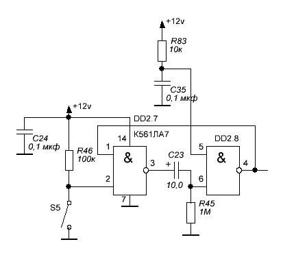

Бригадир все правильно сказал, только кондер не на плюс а на общий, а на плюс резистор ну например 10кОм. 5 и 6 разрезать и на 5 подать. При включении питания будет через конденсатор замыкаться на 0. На выходе второго элемента 1 как в исходном состоянии.

vlasovzloy, не работает, генерит импульс на выходе сразу при подключении :dont_know: Даже с 10 мкф то же самое.

Мистика. Мб кондер заряжен остается и срабатывает. Попробуй параллельно кондеру диод анодом на 6 ногу и еще резистор 10кОм с 3 ноги на землю

Схема работает как надо.
На входе DD2.8 лог. 0 => на выходе 1 :dont_know: И ето исходное состояние .....
Чтобы сделать "одновибратор" и при вкл. питание не появлалась 1 подойдет такая схема: Изображение
ну теперь понятно откуда на выходе сразу 1 появляется при подаче питания :facepalm:
не понял, чем она отличается от моей, кроме добавления еще одного лог. элемента справа? :dont_know:
ТС нужна задержка сигнала, а не одновибратор. Или я что-то не так понял?
И то и другое, на повторные нажатия тумблера в течении отсчета этих 10с схема не должна реагировать (заодно от дребезга механических контактов избавит).

На графике видно выход с доп. элемента (низ) и без его.
Совсем простая схема:
- при подачи питания по истечение времени - 1 на выходе
-после размыкание ключа и истечение времени - 1. При замыкание ключа 0 на выходе.
Но ето не одноврибратор
Кстати. При подачи питания всплеск на выходе. R12 + C7 делают его ниже лог. порога - фильтр.
к этой схеме http://img.radiokot.ru/files/125289/med ... h7rkpa.png я добавил четвертый лог. элемент, чтобы не было инверсии на выходе - все равно она сразу после подключения питания выдает лог. 1.
Мне НЕ нужно чтобы была реакция на подачу питания, я с этим наоборот пытаюсь бороться.

Добавьте еще один элемент и опять ...
Соник писал(а):
Но он почему-то автоматически запускается при подаче питания, и выдает импульс. Как этого избежать?
По вашей схеме - никак. Она хочет, не смотря на ваши желания, установится в начальное состояние. Добавлением одного ЛЭ Вы меняете начальное состояние. Явно не могу объяснить
Соник писал(а):
Нужен такой принцип работы: тумблер включили, через 10 секунд появилась лог 1 на выходе. И чтобы лог. 1 не появлялась сама собой при включении или отключении питания.
Понимаете, если начальное 1 то вы не можете получить 1. Она там уже есть ...... :dont_know:
:o и что же делать?

Еще
Вправо - как работает ЖМ по Вашей схеме
Влево - то что вам нужно. Если я правилно понял.

Слева да, то что мне нужно. Можно запускать одновибратор не замыканием входа на общий провод, а замыканием входа на +12В. Только чтобы не появлялась лог. 1 на выходе при включении питания.

Ждущий мультивибратор на логических элементах
Здесь описано как работает ЖМ. И я уверяю Вас что он (только; один) не решает Вашу проблему (задачу). Вам нужна задержка сигнала на время 10с. Ладно, время 10с Вы сделаете на ЖМ, но ЖМ опрокидывается с появлением сигнала управления - а вам нужно после окончание 10с.
Видим, после ЖМ нужно схему совпадения, триггер, ЖМ или ......

Все что требуется, это сформировать сигнал "сброс" который активен пару секунд после подключения питания, я думаю попробовать собрать на триггере, у него уже есть вход Reset.

Вот Вам схема:
При включении питания разряженный С предотвратит появление 1 на выходе. Out.
Нажали кнопку - кондер мгновенно зарядился и кнопку можно отпустить. После отпускания -держит лог.1 на выходе, пока кондер не разрядится через параллельный резистор. (даже графики Вам нарисовал).
Заодно кондер и устраняет дребезг контакта.
Недостаток схемы -длина импульса зависит от времени нажатой кнопки, если кнопку держать нажатой долго, то длина импульса тоже увеличивается
Если нужна хорошая точность длины одиночного импульса и его стабильность, то завтра Вам нарисую на счетчике, со всеми защитами от повторных нажатий. ( а может и нет, от настроения зависит)

И ещё: все схемы одновибраторов получают стартовый импульс короче выходного. При более длительном (нежели выходное) работа узла нарушается.

Помучил протеус..
В общем, вышло, что двумями :))) элементами не обойтись, пришлось делать четыре, да ещё из "разных корпусов".. Получилась вот такая фигня:
Смысл был в том, что нужно было сделать так, чтобы "времязадающий" конденсатор заряжался только при поступлении сигнала на срабатывание..
В отличии от одновибраторов на 561ЛА7 или 561ЛЕ5 - срабатывания при подаче питания не происходит, но схема усложнилась.. :dont_know:
