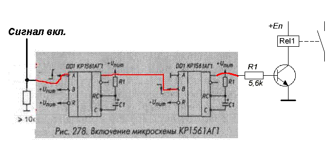

Господа!!
Теория - конечно хорошо, но мне надо готовое решение, я уже лет 20 не занимаюсь макетированием.
Я перепробовал выше схемы, кроме КР1561АГ1, ни одна не работает....
Нет практически никаких р/деталей.
Надо - собрал и забыл, а не подбирать параметры.
И место очень лимитировано, нужно вложить устройство в видеорегистратор.
Программно в прошивке не могу решить, новатек не знаю, может есть, кто знает в личку черкните.
По схеме КР1561АГ1, купил аналог - IW4098BN, я распиновку правильно проставил?

Проверил на IW4098BN, странно работает.
На 10 выходе - сразу 1, через время 0, через время 1 и вдруг через время опять 0.
Почему три импульса???
Опять разбираться. :shock:

Сделал я - всё отлично работает, вспомнил о кондёре и реле отпало.
Через 10 сек. на 3 выводе ноль и схема переключилась из режима 1 в режим 2.
То, что мне и нужно.

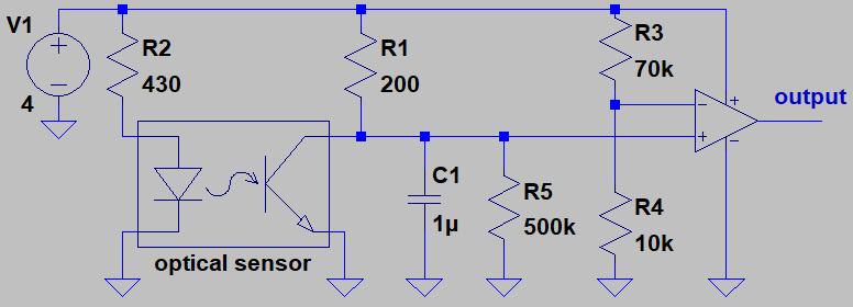

Здравствуйте! Есть схема датчика на ик-диоде и фототранзисторе. Он работает как часы, что радует.
Но появилась необходимость добавить регулируемую задержку величиной 0.5мс до 3мс на срабатывание датчика. Для этих целей собираюсь уменьшить размер коллекторного резистора (что не хорошо, т.к. резко возрастет ток потребения) до ограничения тока через фототранзистор, поставить маленький конденсатор (1u) (думал, что электролит поставлю, но видимо керамику) и добавить резистор R5 для тау разряда 0.5 сек.
Вопросы вот в чем:
1) Нормально ли я придумал решение своего вопроса или лучше что-то другое использовать? Осложнение в том, что схема без задержки уже спаяна и места на плате мало, поэтому только минимальным числом элементов.
2) В таком случае задержка сработает только если между ик-диодом и фототранзистором всё это время будет находиться препятствие и будет заряжаться конденсатор C1. Если же препятствие исчезнет до того как C1 зарядится, то сигнала вообще не будет. Есть ли на примете малозатратный (по числу элементов) способ решения проблемы?
Хотя второй вопрос чисто доработка, а критичен именно первый вопрос, т.е. будет ли работать?)
