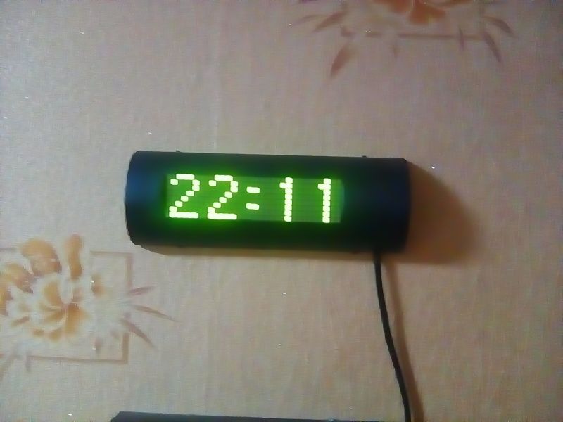

Андреев Василий,
Часы на Атмеге.Мега с прошивкой были готовые.
Корпус двух часов из одной ПХВ трубы на 76 мм.Изображение Изображение

вот что удалось сделать
Да, короб тоже не плохо… :beer: но иногда для подобных целей можно использовать и школьный пенал… правда и он требует доработки (снять липкую плёнку с таблицей умножения и отломить перегородку в середине пенала)… :) они продаются разного цвета… можно подобрать под цвет свечения индикатора… правда в пенал удобно помещать не 4 матрицы а 6.

получилось как получилось!
под что руки заточены как говорится. :))
критикуйте!
согласен.
но пинал надо искать.
а кабель каналы их в строймаркете полно и разных!

Андреев Василий, супер, красиво. Не хватает только затемнения пикселей чтобы не бросались в глаза все эти серые точки. Несмотря на возможное понижение яркости, читаемость будет лучше.
Один раз светодиоды тупо черным фломастером замазал. :))) :)))
Отлично получилось! :beer: Ещё осталось светофильтр поставить (лучше зеркальный) и тогда вообще будет ништяк! Изображение
