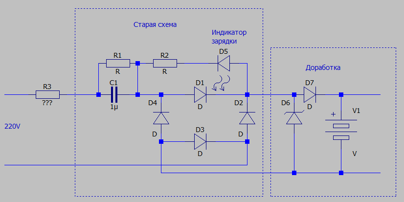

Нашел такую хрень
Это ведь аккумулятор внутри?
Хочу вставить в фонарик заряжаемый от сети, а то там свинцовый аккумулятор практически сдох уже. Схему зарядки только немного доработать придётся, ограничить напряжение. Вот только не знаю на каком уровне его ограничить.

Медали: 7
Получил миской по аватаре (7)
4,2 вольта но лучше немного занизить

Вот так думаю. Стабилитрон КС147 поставить (или меньше?), после диода как раз около 4,2 останется. Параллельно стабилитрону наверно конденсатор поставить надо на сотню микрофарад наверно, что бы стабилитрон не спалить броском тока при включении.
Приладте плату зарядки от старого негодного аккумулятора от сотового, уже писал:
Ну и в продолжении темы, аккумуляторы от электронных сигарет с платками контроля зарядки снятых с негодных батарей от старых сотовых телефонов:
Кстате, контроллеры зарядки от аккумуляторов телефонов Nokia заряжают аккамуляторы до 4,15V после чего отключают заряд, другие контроллеры заражают аккумуляторы до 4,25V
Ешкин КОТ!!! Нету плат зарядки в акб и никогда небыло!!! :kill:
Ограничение там 4,3...4,4 и акб СДОХНЕТ от такой эксплуатации.
А если транзистор вылетит то ваще пожар будет. Даже просто распухший от перезаряда пакет порвётся об что-то острое и может закоротить акб и новостях напишут об очередном взорвавшемся фонарике и пяти пострадавших.
Нельзя такие дебильные советы давать.
Тем более в контексте высокотокового акб - потенциально наиболее опасных.

sstvov, все так. ~R3 20..30 Ohm. только индикатор зарядки какойто невнятный, надо различать течет ли ток через стабилитрон или через батарею, если не хочется транзистор то для малых токов (~1uF) вместо D7 - светодиод и напряжение зенера поднять на разницу в Vfw, напр для красного LED1.5V нужен Z ~5V6.
еще можно дополнительно зеленый LED Vfw=2V последовательно зенеру 3V6 и тогда красный- заряжается, зеленый -заряжен, оба - фаза CV дозарядки. LED конечно должны быть с достаточным макс прямым током
если же нужно заряжать литий пожирнее, скажем 1+Ah то можно взять 5V1A адаптер и перестроить на 4.2-4.3V и убедиться что его схема обеспечивает ограничение тока ~ 1.2..1.5A и скорретировать его ocp/opp при необходимости.
