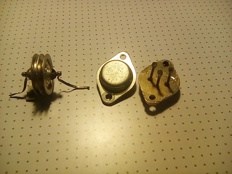

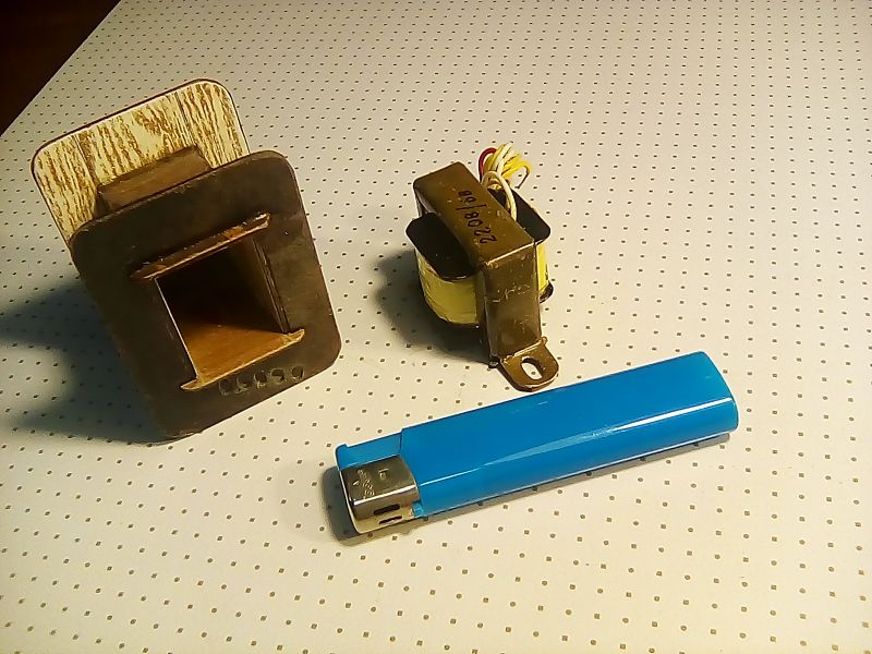

Трансформаторы бывают разные,большие и маленькиеИзображение Изображение Изображение
И имеют свою прелесть,тот кто их намотал много ,поймёт

Это ещё так себе.....
Видел транс от лампового цветного телевизора?
Модели типа 700.
Я слышал что из них контактную сварку делали.

SLvik, ты по ходу не совсем понял,что на картинке,на картинке,где деревяшки,это шаблоны,на которые одевались катушки трансформаторов при намотке,самый маленький,в который железяка вставлена,это как раз под катушку тр-ра от TV серии 700,остальные естественно от тр-ров которые больше (это как бы оснастка осталась),от самых больших тут нет.Самые большие были П60х60 и ПЛ 60х90 неразрезной,если это что то говорит.Для контактной сварки (не игрушечной)тр-ра от TV серии 700 надо два или сердечник от ЛАТРа на 9 ампер
