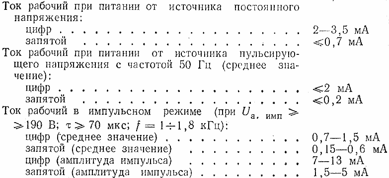

Производители индикаторов и производители приборов, где эти лампы применялись - это люди разные.Были у меня в своё время листки сопроводительные,которые в каждую коробку с индикаторами вкладывали,так там про рабочие режимы и было написано,не сохранились.А сохранился листок от коробки с неоновыми лампами,так в нём есть таблица,типа напр.перем. 220в -и какой резистор и для пост.220 - другой,для 127 - так же.Это типа что бы производители приборов от себя меньше придумывали.Моё мнение,при правильной установке тока через лампу,проблем не будет,а вот измерить этот ток более менее точно,это проблема.При том,что постоянный ток,для индикатора,как бы и не типовой режим и динамическая индикация тоже
А чем однополупериодное питание без конденсатора отличается от динамической индикации со скважностью 40-50? :))) (если не учитывать форму сигнала)
СообщениеДобавлено: Ср май 26, 2021 11:42:01
Карма: 27
Рейтинг сообщений: 871
Сообщений: 1954
Откуда: Тверская область
Как бы в тонкости не вникал,типовой режим привёл,но если подумать,то плавным нарастанием напряжения,оно на куски синуса похоже,а не на импульсы
И как измерить рабочий ток при напряжении хитрой формы (он обычно 2,5-3 ма),а светят индикаторы от 0,5 до 20 ,не много меняя при этом яркость

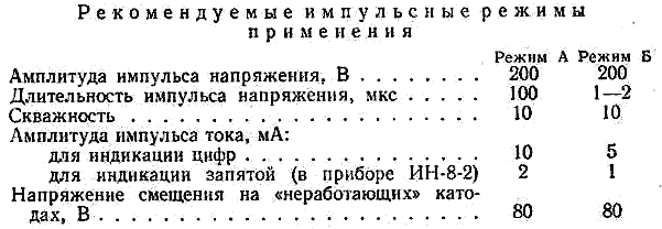

использовать в нетиповых режимах
Хватит вводить людей в заблуждение. Динамическая индикация - это типовой режим.
по ИН-14
по ИН-8

Вот и меня просветили,по ходу то что я писал,это про ранние индикаторы ИН1,2,4 ,теперь буду знать,что у ИН8,14 импульсный режим типовой и постоянный ток то же
А как рабочий ток то в импульсном режиме измерить ?
И вообще статика рулит,динамика отстой
СообщениеДобавлено: Ср май 26, 2021 13:29:36
Карма: 20
Рейтинг сообщений: 182
Сообщений: 752
Откуда: Питер
Можно на резистор встать осциллографом

А он осциллограф , средний ток покажет или какой иной
СообщениеДобавлено: Ср май 26, 2021 13:36:09
Карма: 98
Рейтинг сообщений: 2116
Сообщений: 18403
Откуда: Новочеркасск
осциллограф покажет мгновенное значение, т.е. амплитуду и форму (и скважность) импульсов. затем, по скважности и амплитуде можно вычислить среднее значение.

Он покажет напряжение, которое протекает в резисторе в момент захвата, то есть в момент импульса зажигания.

Вот и я о том же , вычислить средний ток ( не каждый помнит,как это).Не зря в древних сопроводительных листках номинал резистора указывали, для простоты

Средний ток проще обычным мультиметром померить. Он усредняет.

для прямоугольного импульса от 0 до U (а динамическую индикацию на постоянном токе условно можно считать такой) никакой проблемы в вычислении среднего нет: просто надо поделить U на скважность. а для всех вариантов питания готовых значений резисторов указывать - бумаги в документации не хватит

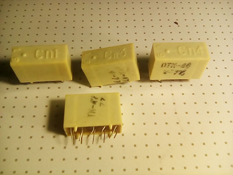

Sergei Frolov,кстати вопрос,а у Вас в коллекции есть калькулятор на ИН-14,транзисторах П-416 и куче блочков как на картинке или я плохо его искалИзображение
СообщениеДобавлено: Ср май 26, 2021 14:43:30
Карма: 20
Сообщений: 752
Откуда: Питер
Элементы "МИР-10". Наверно Искра-12
http://www.leningrad.su/museum/show_calc.php?n=117
