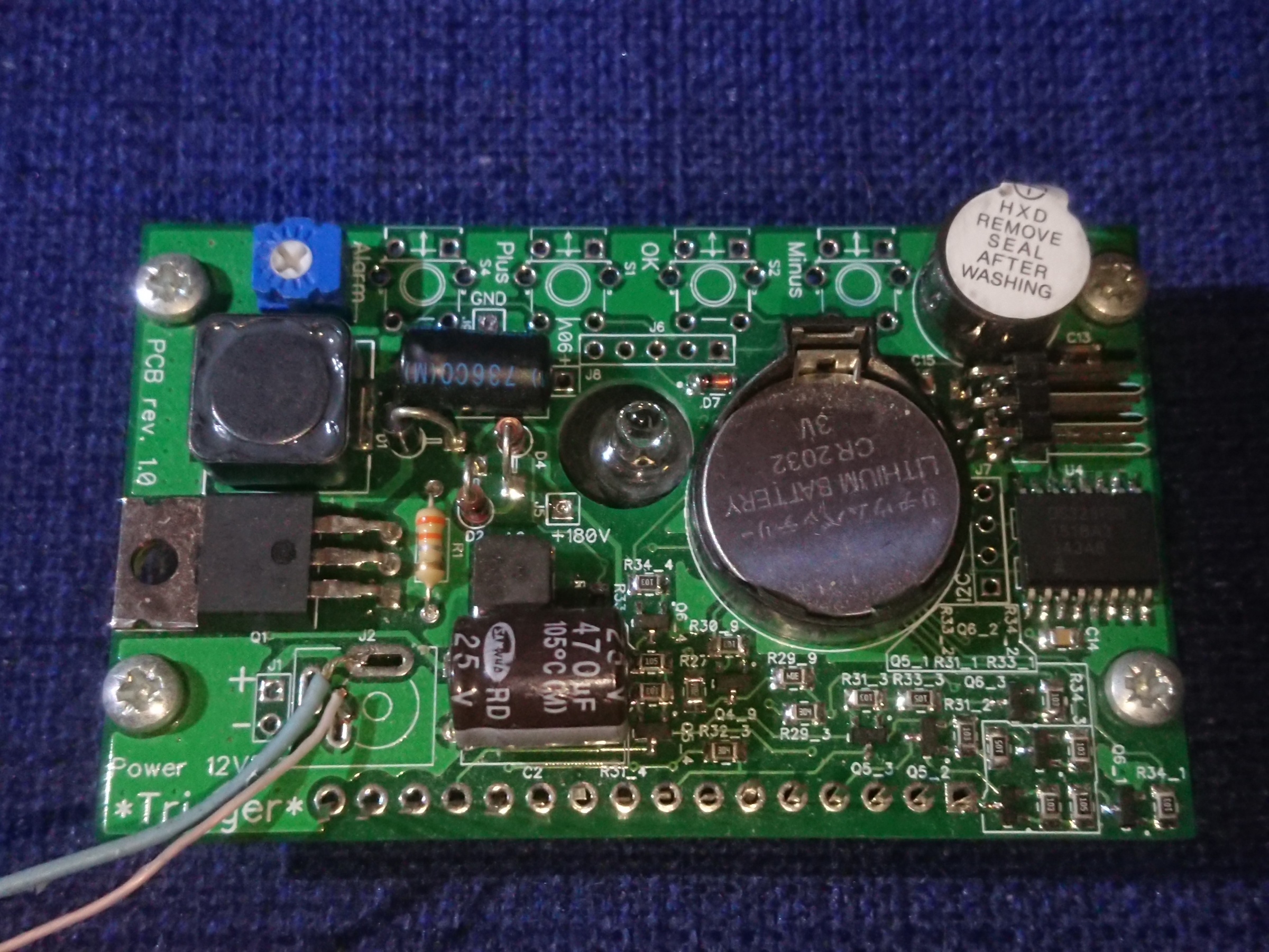

А фото платы без индикатора с обоих сторон не сохранилось?
Фото нет, завтра вернусь с дачи, сделаю.
Интересуют пустая плата или уже собранная? Индикатор я пока ещё не припаивал, он сейчас соединяется с платой только за счёт упругости выводов. Поэтому его можно легко снять. :))

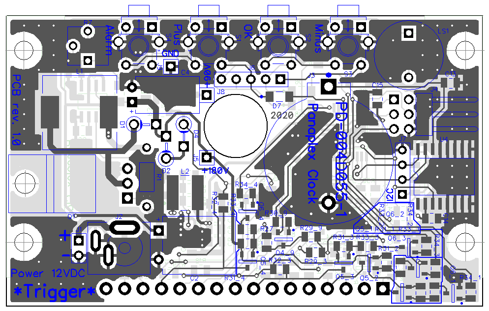

*Trigger*, А можно обнаглеть и попросить еще и скрины обеих сторон платы из вашей программы, где вы плату делали? (Если не секрет, конечно)
Уже собранная.
Спасибо! :)

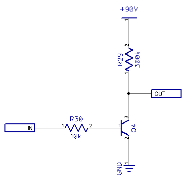

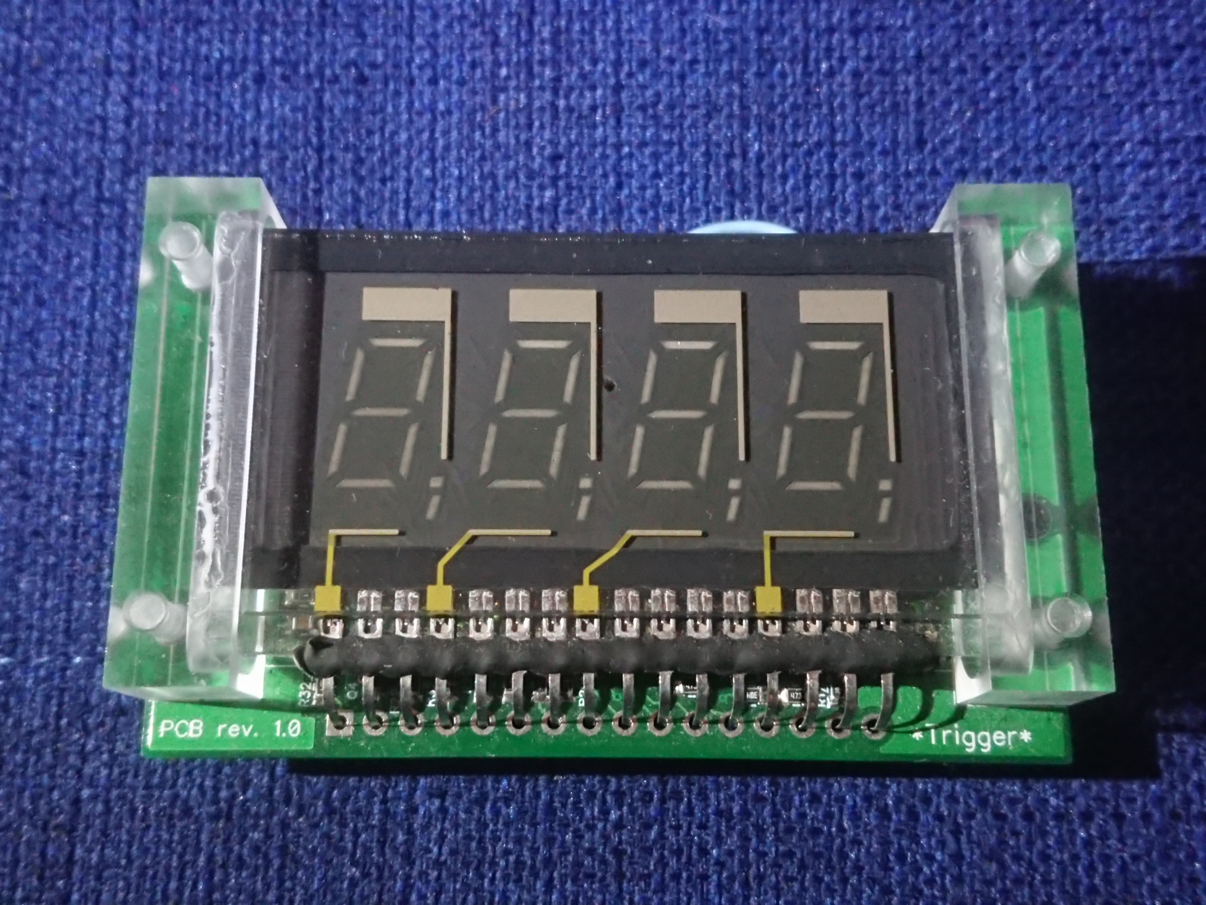

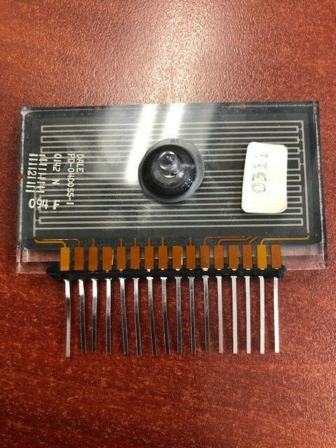

Раз уж возник такой интерес к моей версии часов на этих панаплексах, напишу о них подробнее.
Маркировку большого 5-разрядного индикатора уже показали, а вот маленький 4-разрядный:
"04" здесь - число разрядов, "055" - высота символа (0,55 дюйма).
Фотографии собранных плат:
Изображение Изображение Изображение.

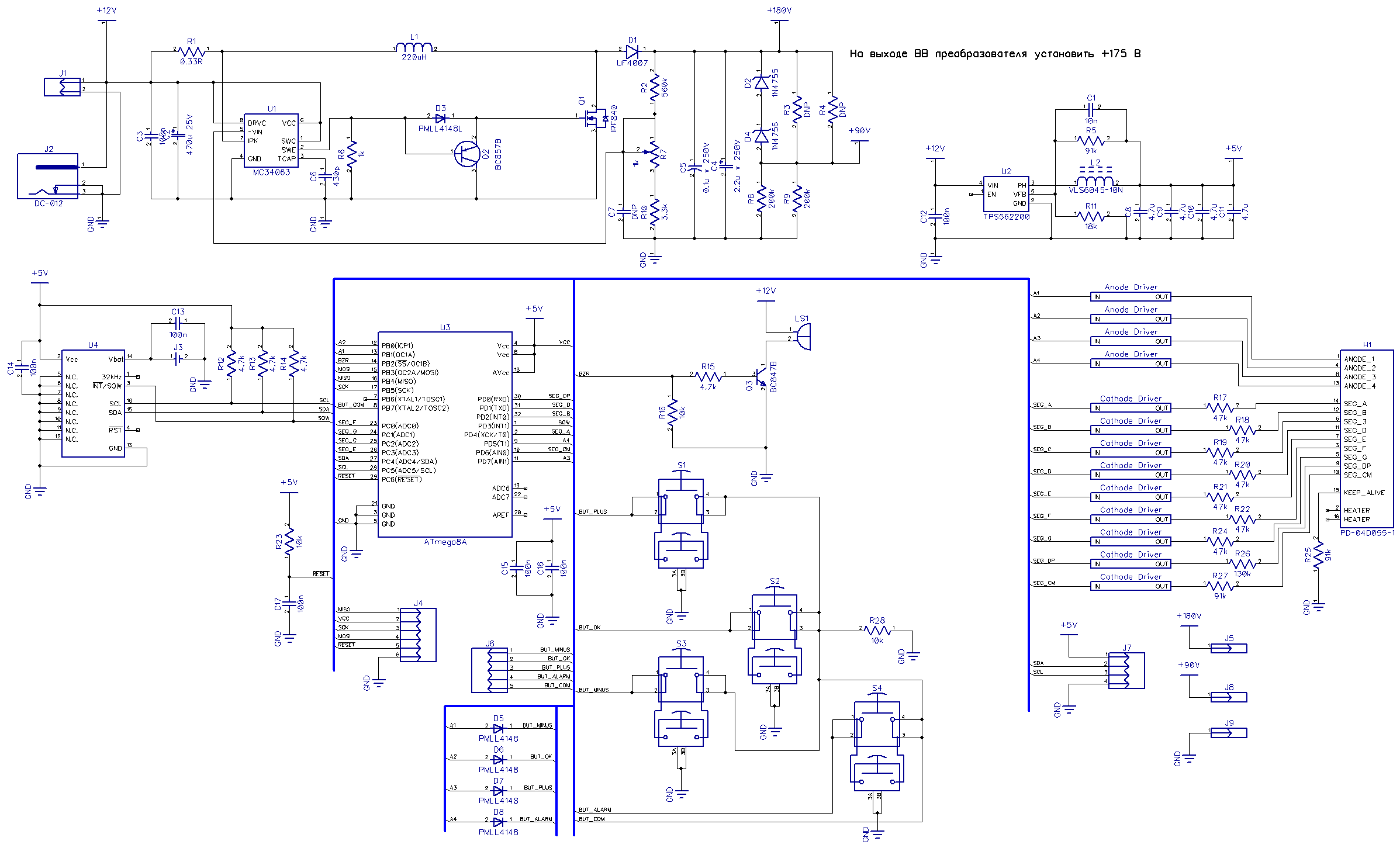

Схема часов (на 4-разрядном панаплексе, для 5 разрядов всё аналогично):
Анодный и катодный ключи:
Для подавления паразитной засветки используется напряжение смещения +90 В, которое подаётся через резисторы 300 кОм на неактивные аноды и катоды. Напряжение формируется простейшим параметрическим стабилизатором.
Из особенностей - разные сегменты индикаторов имеют разную площадь, поэтому номиналы токоограничительных резисторов тоже разные. Я слегка упростил схему в этом месте, использовав один номинал вместо нескольких близких. Никаких видимых отличий в яркости сегментов это не вызвало. Ещё после запуска часов на большом индикаторе обнаружилось, что яркость зависит от числа включенных сегментов в разряде. Оказалось, дело в том, что резистор 1 МОм между транзисторами анодного ключа - это слишком много. Я по привычке поставил такой номинал, но коэффициента усиления MMBTA92 не хватило, поскольку анодный ток при всех включенных сегментах - порядка 20 мА. После расчёта нужного номинала поставил резисторы на 470 кОм, и всё стало нормально.
Плата для маленького индикатора с обеих сторон:

*Trigger*, а дорожка на обратной стороне индикатора это всё-таки подогреватель? Помню, некоторое время назад здесь гадали для чего она.
СообщениеДобавлено: Вт май 11, 2021 12:07:57
Карма: 66
Рейтинг сообщений: 536
Сообщений: 1925
Откуда: Kyiv, UA
iiiytn1k, Да, нагреватель. Это индикатор для пром.применения "от южных гор до северных широт". И по холоду, что б "газовые разряды не замерзали" - его нужно греть.

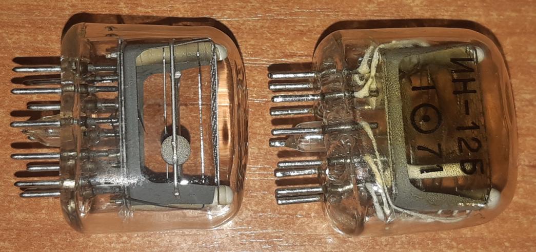

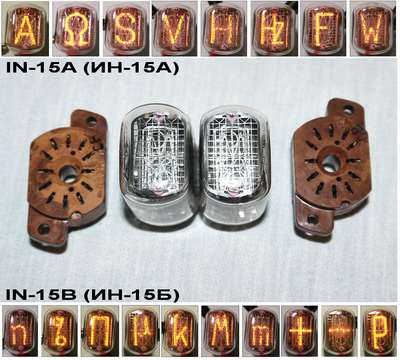

Хочу собрать термометр. Подскажите марку и цоколевку лампы слева; в ней три символа - плюс, минус и волна. Для сравнения рядом лампа ИН-12Б.

Karlo, на сколько я помню - ИН-15А (символы) / ИН-15Б (буковки)

В этих ИНках анод обычно выделен внутри колбы белой керамикой и еще стрелочкой. А дальше уже легко,пробежаться по выводам и определить где и кто.
А поискать слабо? :facepalm: Вот http://tec.org.ru/board/ehlekrovakuumny ... 85-1-0-726
СообщениеДобавлено: Ср май 12, 2021 13:02:01
Зарегистрирован: Вс сен 18, 2011 23:39:56
Сообщений: 18
Где там нарисовано куда подключается катод "Волна" (переменка, синус, "червячок"...)? Так сложно посмотреть моё фото и увидеть в лампе всего три символа, а не как в лампах ИН-15.
СообщениеДобавлено: Ср май 12, 2021 13:42:59
Карма: 16
Рейтинг сообщений: 135
Сообщений: 899
Откуда: Московская область
Пройти по трём выводам напряжением очень непосильная задача.

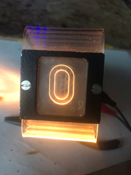

А никто, случайно, не в курсе, что это за индикаторы? Внутри стоят лампочки накаливания.
Я за грустным, пыльным столом
Я синий как сейф в углу
От нечеткого света ламп
Под названием странным неон...
СообщениеДобавлено: Вс май 16, 2021 01:58:25
Карма: 38
Рейтинг сообщений: 549
Сообщений: 10703
Название, если у них и было, то какое-нибудь собственное внутризаводское или максимум номер ТУ, по которому они изготавливались. Если это конечно вообще не импорт.
Да и даже будь оно известно - это ничего не даст. В принципе их устройство и так прекрасно видно на фото.
Я купил себе комплект подобных со старого и редкого советского прибора. Лампочки стояли на 27В.
Прибор явно долго лежал в сыром месте, поэтому состояние индикаторов оказалось не лучшим. Перебрал все (точнее ту их часть, что можно было разобрать без последствий), заменил горелые лампочки, почистил и тд.
В будущем планирую часы сделать, но когда руки дойдут - большой вопрос :(
