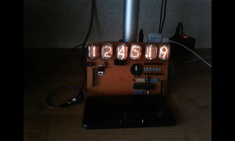

Serg-YC, выходы каждого плеча подписаны. А Вы как это видите?
Добавлено after 2 minutes 13 seconds:
Alexwe, А какой всё-таки дроссель вы поставили?
Дроссель стоит на 470
Добавлено after 1 minute 41 second:
Буду пробовать на мотать дроссель на 1000, после вахты попробую променять напрямую на остальных плечах с откинутым резистором на 4,7к

Alexwe, а ток насыщения дросселя? Надо не менее 300 мА. И включайте преобразователь только под нагрузкой (повесьте лампу ИН-4 через резистор 4-10 кОм.

Гантелька большая 0.7А если не изменяет память

Alexwe, этого достаточно. Повесьте на первый диод выпрямителя нагрузку в виде лампы с резистором в аноде и катодом на корпус и посмотрите какое получится напряжение.

Serg-YC, проверил. В точке 1 144 вольта, в точке 2 149 вольт и в точке 3 285 вольт. Где заявленные вами 50 вольт сидят?
Не буду стебаться и спрашивать куда Вы ставили щупы осциллографа потому что мультиметром померяли выплески.
А вот крупно показываю лишнюю не нужную перемычку на землю.
Ну посмотрите пожалуйста откуда по схеме НТВ берется высокое на ИН.
Сопротивление взял на 5,6к, подключил на анод, катод цифры "4", на землю, отлинул два лишних диода и два лишних конденсатора, включил, цифра слабенько светится, тестер на постоянке показывает 5В, на переменке 11В, Чудеса!! Или фокусы какие то?)

Лишняя перемычка это 4,7к я так понимаю

Для особо одаренных: 4,7кОм-это анодный резистор (он необходим) ламп 1;2;3;4, а 470кОм резистор это для неонки. Лишняя перемычка там где от дорожки между 470 и 4,7 (прямо от правой ножки 470) зачем-то идет дорожка на землю.

Эти польские лампы с одним анодом? Все увидел я эти лишние дорожки, порезал, навещал соплей, все заработало, точно та же схема что и Элиза получилась, точно так же себя ведет с ин-4, то есть до 2х ламп нормально, 3 лампы тускло, 4 лампы на грани накала, то есть маргают или не зажигаются некоторые цифры в случайном порядке. Что примечательно тестер показывает 165В, и все это с моей натянутой четверкой по физике за 94й год, без даташитов с Вашей помощью и методом народного тЫка, встает вопрос; почему преобразователь не тянет больше двух лампы? (Подкинул плату с 4я ин2 и точкой, все прекрасно работает). Наталкивает на мысль многоанодность ламп, к тому же все 8 ламп б.у. хотелось бы в целях эксперимента поднять мощность преобразователь, от нефиг делать наметил гантельку, получилось 1130, как думаете поможет?))

По порядку:
Лампочка на фото NEC CD56 надыбал сегодня
Если ИН-4 не тянет 4 шт это вероятнее 4 причины:
-слабоват блок питания 5в
-слабоват дроссель гантельки 12*9 обычно хватает
-диод byv26c? Sf18 может не хватать быстродействия
-и всетаки попробуйте вторую ступень умножителя.
Не забывайте что у ин4 напряжение и ток больше чем у ин-2.

Гантелька как раз указанного размера, sf18 кстати менял, ничего не дало (на других часах работает), ЛБП до 6и Ампер, ограничение не ставил, потребление 0.3, вот как раз отличная идея со 2й ступенью умножителя, пока пытаюсь понять как.... Люди добрые!!! Подскажите как отключить Т9 на MI Note 10 pro, достал уже, самый грамотный телефон мне попался...
Многоанодность это лишь особенность конструкции, катод одномоментно работает лишь один. Подключите снова ИН-4 через резистор и измерив напряжение на резисторе, посчитайте по закону Ома ток. Это будет ток одной лампы, в 3 мА должны уложиться.

Нашел на плате нще ошибку, на первый оптрон нет под водки с МК, задействовал второе плечо умножителя, пришлось еще одну дорожку порезать, появилось 156(почему то) вольт, у меня уже пропадает желание доводить до ума эту плату, столько сеплей уже... Подключал лампы к Элизе по одной через резистор 5,6 вольт, все лампы выводят преобразователь на разный вольтаж, при чем менял цифры и вольтаж тоже менялся в пределах аж 10вольт, получалось от 154 до 165 вольт. На декоторых цифрах появляется фиолетовый ореол, как думаете из за этого может быть неравномерная работа ламп? Опять же по две лампы на минутах все лампы работают отлично, на Элизе при всех 4х лампах некоторые цифры не раздигаются, на той плате с ошибками дикая за Светка, при чем вылазят те цифры которые ни на одной лампе не горят, вылазят как то кусками...
Согласно чертежу платы, который Вы выложили, всё нормально там.
Очень похоже, что часть ламп ваших в плохом состоянии. Очень рекомендую каждую ИН-4 проверить отдельно от отдельного источника напряжения и конечно через резистор. При токе в цепи 2-3 мА должна полноценно загораться каждая цифра.
И давайте исходить из того, что с другими лампами (не вашими ИН-4) эта горемычная плата всё же работает:

Доброго времени Ув. Коты! Проверил все имеющиеся лампы, все они по разному зажигаются, отобрал самые близкие по параметрам, поставил дроссель на 1130 и все заработало, ничего не Маргарет, работает ровно.
