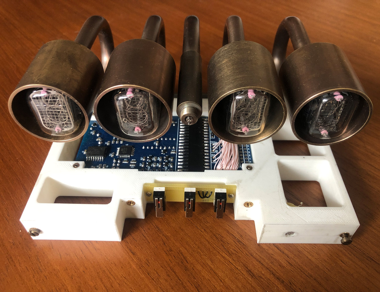

Доделал очередные.
Внутренности

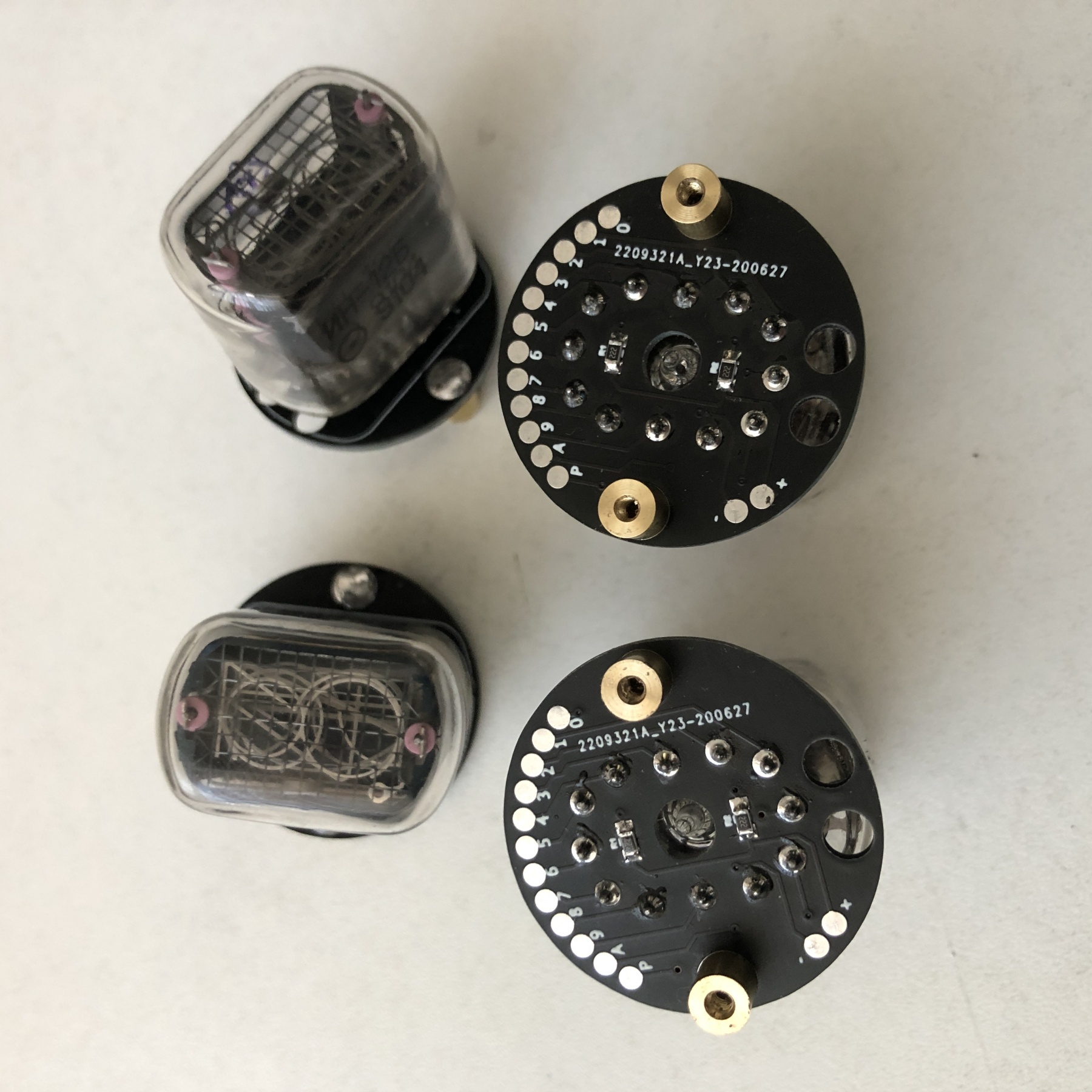

Спустя почти 5 лет решили с Iggis-ом вернуться к нашему неосуществленному проекту "Predator Clock" на ИН-23.
Прототип платы уже готов (вариант 1 - базовый на Atmega32). Вариант 2 планируется более навороченный на Atmega328 с MP3-озвучкой и разными 'плюшками'.

Наконец хоть кто то запустил эту несчастную ИН-23, везде картинки а толку нет.

несчастную ИН-23
Очень надеюсь что скоро все 5 будут счастливыми! :)) Одна в запас
Учитывая ее редкость и стоимость - не удивляет, что часов на ней единицы на весь мир.

Причина их редкости скорее всего что их толком и не выпускали, сделали партию для пробы и всё.
