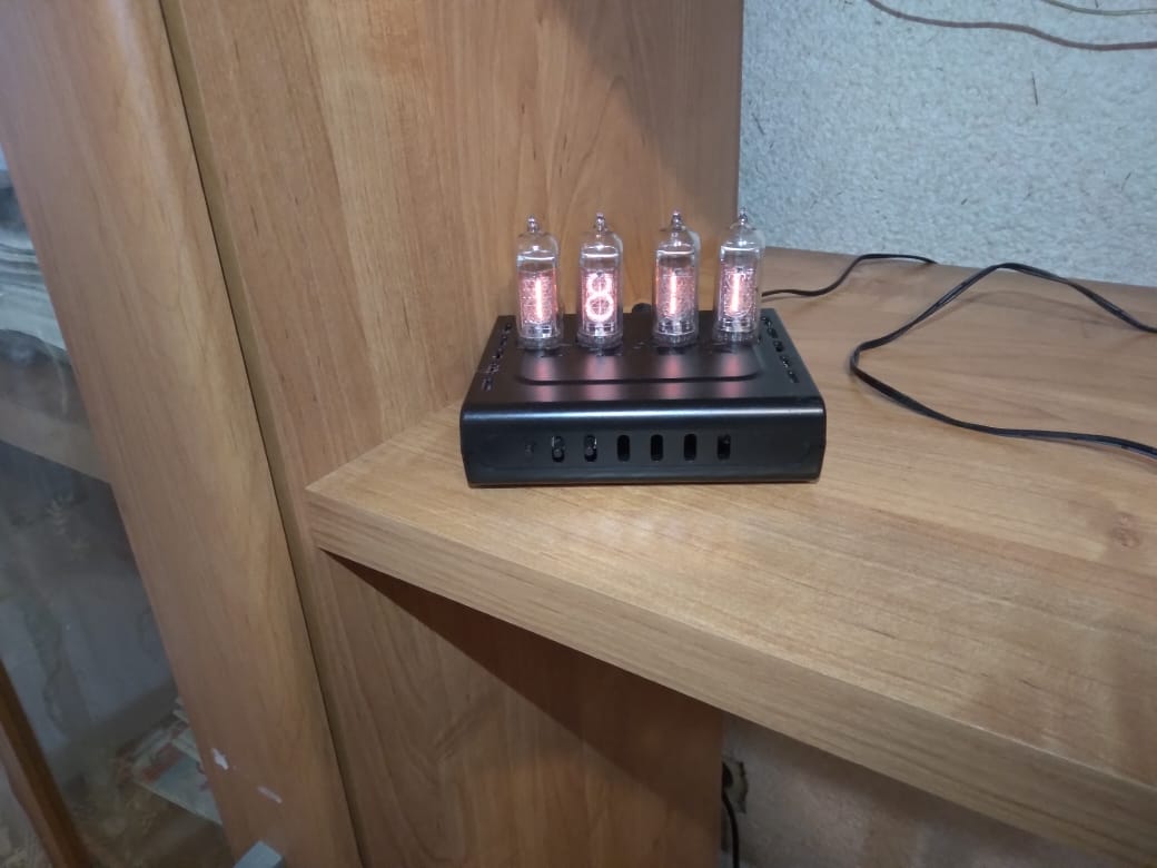

СообщениеДобавлено: Пт мар 12, 2021 18:32:37
Зарегистрирован: Пн сен 21, 2020 19:18:47
Сообщений: 103
О трудностях изготовления корпусов и о не нужных модемах.
IMG-20210312-WA0003.jpg [63.1 KiB]

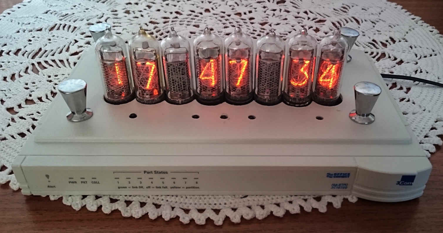

О трудностях изготовления корпусов ....
Отличную идею подсказали! Вот "Часы SLvik Clock (Эпизод IV: Новая надежда) на ИН-14 + ИН-19" отсюда http://robocua.blogspot.com/2014/02/slvik-clock-iv.html в корпусе от маршрутизатора :)) Года три лежали без корпуса :dont_know: Цепи по периметру не хватает :)
https://img.radiokot.ru/files/122121/2gouk2olol.JPG
https://img.radiokot.ru/files/122121/2gouk8ab96.JPG

Если честно я уже давно забыл про эту функцию гашения первых нулей поэтому гашения анодов в этом режиме нет.
Из за этого аноды первых цифр находятся под напругой из за чего газ внутри лампы светится.
Изначально этот проект был с транзисторами по катодам, но из за сложности схемы и 12ти транзисторов его никто не собирал.
Да и сейчас тоже не ахти, хотя этот проект есть внизу моих сообщений.
Все хотят попроще.
