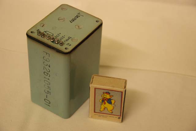

Доброго времени суток, уважаемые.
SmarTrunk писал(а):
Вещь интересная, но в часах... сложно будет с резервным питанием, ведь термостат много потребляет.
Да у меня вообще на 155 серии (это моя первая конструкция). Около 300мА. Так что с резервным питанием я и так прогорел.
Правда, хочу вместе с компом к УПС подключить. А на анодное у меня просто диодный мост после вторички (писали, что пульсирующим током питать лучше). Лампам от того, что с УПСа выходит при питании от аккумулятора не поплохеет?

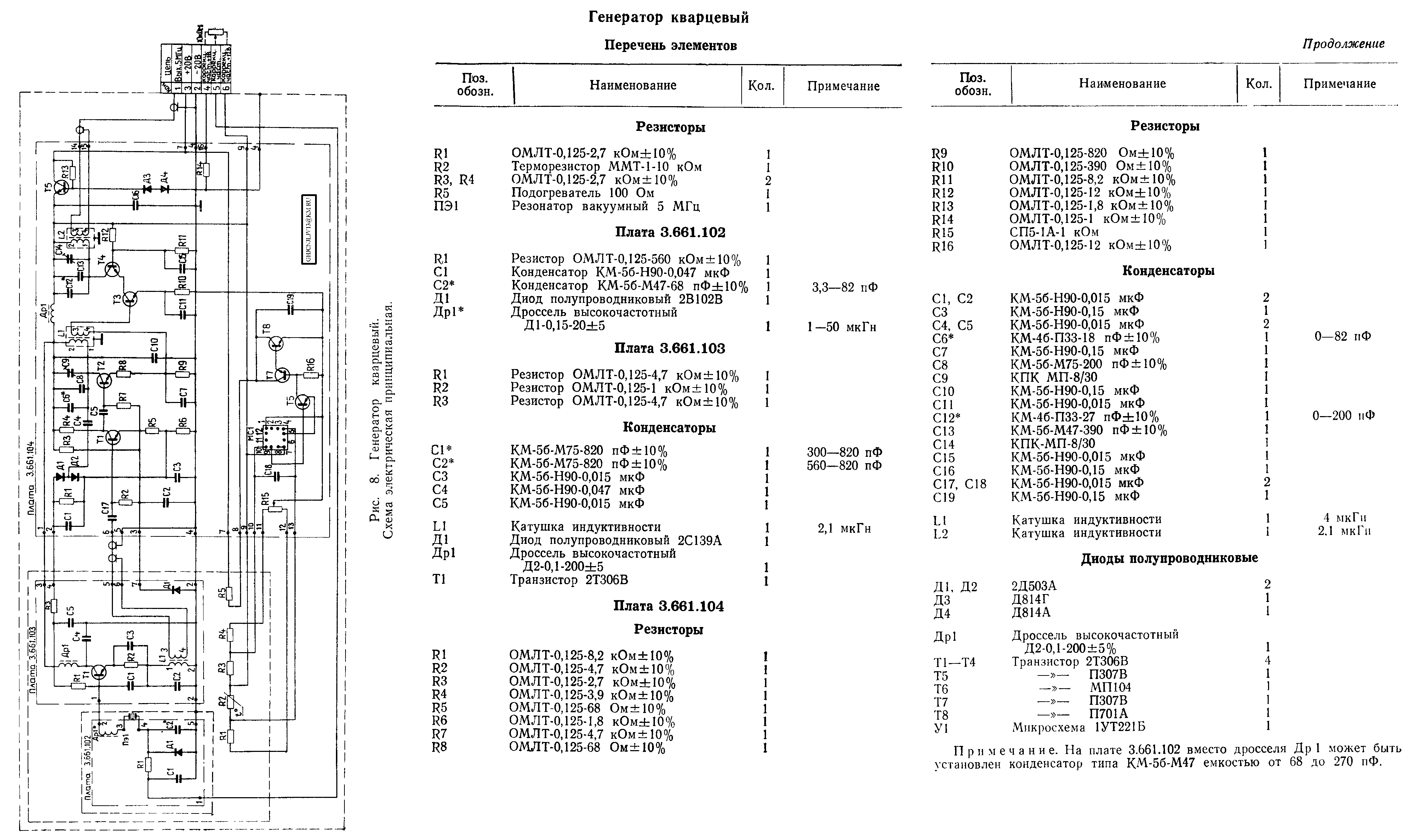

dvdianov писал(а):
предположу, что Ваш генератор - Гиацинт-М. Просто наслышан о нём...
Спасибо за инфу, но не Гиацинт.
Купил я его сегодня.
Схему нашел с ЧЗ-36 (они, генераторы в 36 и 54, вроде, одинаковые).
Вопросы:
1. Ток потребления при нагреве до 370мА, потом после стабилизации фигня (около 1,5Вт). Есть транс, на который не могу найти доку. На обмотках около 23В. По внешнему виду сколько мА при 24В он может дать?
2. 20В стабилизировать? Если да, то 7820 пойдет?
3. На коррекцию частоты, как понимаю, ток очень маленький. Поэтому 12В взять от 24В через 7812. А вот откуда взять 1В? Есть такие стабилизаторы?
4. Поделить частоту 155ИЕ2 на 5 и ИЕ1 на 10. Правильно?
Спасибо большое.

Roha77, знакомая вещь. Я с ними я сам не игрался, но в курсе конструкции. Генератор по мнению знакомых луче Гиацинт-М.
1. Трансформатор может и пойдет, если TS20 значит мощность в Вольт/Амперах. На глаз он мелкий, или спичечный коробок большой :)
2. 20В стабилизировать. 7820 пойдет.
3. Для коррекции частоты нужно подключить подстроечный проволочный резистор 10К или более. По оригиналу идет резистор типа СП5-1, но пойдут и по луче проволочные, с много оборотистой подстройкой. Он подключается к выводам обозначенным как переменный резистор и больше ничего не требует, все нужные напряжение (11В и 1В)формируются внутри прибора.
4. Делить частоту можете чем угодно, но имейте в виду что выход не TTL совместимый. Сколько помню выход синусоида, размахом не более 1 Вольта, при нагрузке 75 Ом.
suslogon писал(а):
транс явно слабый - не более 150 ма думаю
Спичечный коробок поставил для сравнения размеров, конечно. Но на фото он почему -то выглядит меньше, чем есть. Он довольно увесистый. Как проверить? Если подключить к генератору через амперметр и он выдаст нормальный ток, при этом не нагревшись сильно (скажем, за 1 час) это показатель того, что он подойдет сюда?
Мощность резистора небольшая? Обычные маленькие многооборотистые?
Вот это классно! Я тоже так подумал, взглянув на крышку, но продавец убеждал меня, что туда надо подавать напруги. А он частотометры ремонтирует. Так что я даже не сомневался, когда он сказал про это...
Это самое...я чайник с нетехническим образованием :oops: Чем мне это грозит?. Я не могу поставить делитель на 5 (ИЕ2) и на 10(ИЕ1) и подать 100кГц после штатного генератора на вход DD2 на данной схеме (приложил)?

транс лучше попробовать на деле и контролировать по нагреву и напряжению на обмотках под нагрузкой...

Зарегистрировался, скачал. К сожалению, моего транса там нет. Но удостоверился, что первая цифра у них была и есть "ВА". Напряжения на обмотках 22,7. Т.е. ток под 800мА.
Короче, подключил я вчера вечером этот термостат потестить. Потребляемый ток 210мА после стабилизатора. 260мА по переменке после транса. Через 30 мин. термостат стал теплым. Транс за это время еле нагрелся. Т.е. подходит, как понимаю (даже с 3-хкратным запасом получается).
Оставил это дело на ночь. Думал, что на режим выйдет, потом будет изредка подтапливать, и радиатор и транс будут холодными. Странно, но радиатор стабилизатора и транс как и были вчера - тепленькие. С чего бы это?
Roha77 писал(а):
Для коррекции частоты нужно подключить подстроечный проволочный резистор 10К или более. По оригиналу идет резистор типа СП5-1, но пойдут и по луче проволочные, с много оборотистой подстройкой.Мощность резистора небольшая? Обычные маленькие многооборотистые?
Это точно? Просто при подаче питания 20В на выходах под резистор мультиметр никаких напряжений не показывает.
Roha77 писал(а):
Делить частоту можете чем угодно, но имейте в виду что выход не TTL совместимый. Сколько помню выход синусоида, размахом не более 1 Вольта, при нагрузке 75 Ом.Это самое...я чайник с нетехническим образованием Чем мне это грозит?. Я не могу поставить делитель на 5 (ИЕ2) и на 10(ИЕ1) и подать 100кГц после штатного генератора на вход DD2 на данной схеме (приложил)?
Поискал, понял, что на вход TTL микросхем подавать нельзя. Это точно? Подскажите, пожалуйста, как согласовать?

suslogon
Спасибо. Не увидел вашего сообщения (вчера вообще весь вечер почему-то на форум зайти не мог, хотя пинговался сайт нормально).
напряжения нормальные. Про нагрев написал выше.

да если они реально многооборотные))))синие бывают и обычными....
ну раз нагрев и напруги на трансе в норме - значит он подойдет
