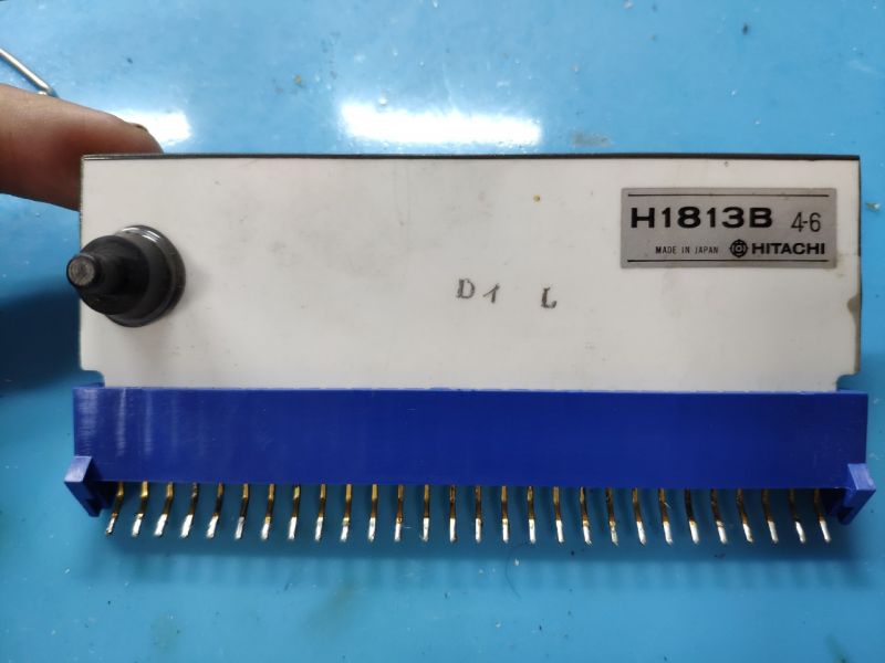

СообщениеДобавлено: Сб окт 03, 2020 22:21:05
Рейтинг сообщений: 33
Зарегистрирован: Пн сен 24, 2018 10:05:15
Сообщений: 82
SLvik добрый вечер, можете поделится схемой для данного дисплея :solder: ?
Спасибо.
