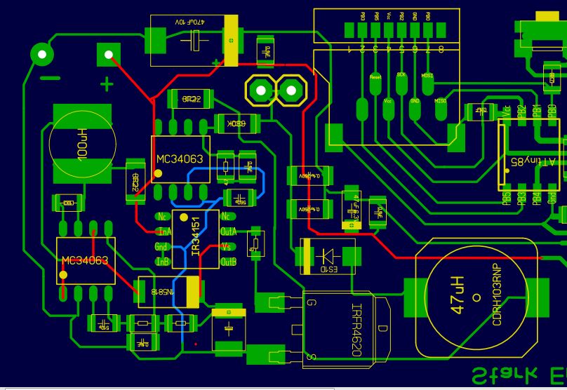

Уважаемые господа, гляньте мою мазню. Вроде как по схеме что выше накалякал.
На ровизну не смотрите, ибо щас обще переразвожу плату "не нравится компановка".
p/s при чем схема дальше работает т.к подал отдельно питание 180в и все засветилось т.е баг чисто в этой мать его ети сборке.

На толщину силовых проводников внимание можно обращать или еще рано?

Это связанные задачи. Компоновка конкретно в этой импульсной схеме очень важна.

Возможно не так изрекся, подразумевалось расположение деталек. Ибо щас там все плотничком. А ест возможность увеличит плату.
мосфет не полностью подключен

Я так понял у товарища не срастается с высоким... Глянул ранее использовалась 4427.
У меня не срастается из за того что использовались паленые с Чип и Дип чипы 4427. Ибо часы собирались по схеме что многими собрана была. И я все проверил 7999 раз (разводка, номиналы и т.д все верно было). Делаем орг вывод "мертвые 4427". Ибо при подаче 180в в обход все работает.
А теперь из за моей технической тупости не могу заменить на аналог. Ибо с паяльником и мультиметром на ТЫ, о вот со схемотехникой и расчетами у меня туговато.

схему преобразователя я видел, "масло масляное :) "
схему часов я спрашивал
и откуда такое схемное решение?
да, и первый вывод IC6 надо соединить с 6, а не с индуктивностью
и IC6 IC4 ни какой роли в преобразовании не выполняют
вместо IC4 можно поставить полудрайвер на транзисторе и диоде и L1 471
только вот схема начнет нормально работать с 9в
