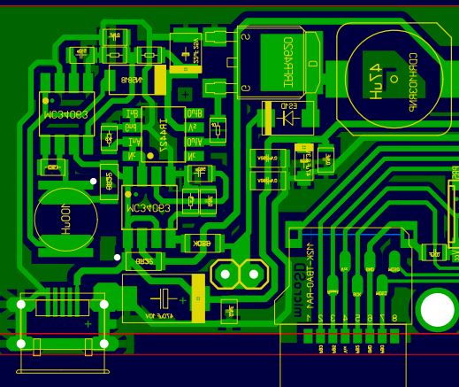

Всем доброго здравия!
Собрал схемку, и при подаче питания IR4427 греется как утюг. При том нагрузки обще ни какой
Травление, сопли и т.д проверил 10 раз.
схема и фотка в приложении.
Вот и думаю, в чем косяк в чипе "фирма ST", или в самой схеме. А может в моей криволапости.
За дельные мысли с меня вкусняшки.
p/s сделаю оговорку, за место R220 (отмечены зеленым), влепил на 0,200, ибо таких нема и спереть не где (зато валом на 0,470 и выше).
Спойлерфотки

Питание IR4427 (вывод 6 ) сколько вольт? Фото платы в собранном виде, где можно рассмотреть номиналы установленных деталек?
СообщениеДобавлено: Ср июн 20, 2018 11:20:18
Карма: -2
Рейтинг сообщений: -2
Зарегистрирован: Пт мар 27, 2015 23:26:07
Сообщений: 81
Совсем чутка позднее проверю питание.
По фото то увы нет возможности прям сейчас сфоткать. Но собрано все 1 в 1 как на той (все те же номиналы и т.д не считая замены r220).

Разрешите один тупой вопрос, а как кондер повлияет на работу?
Ибо смею предположит греется из за того что не то КЗ, не то перегруз.
Но нагрузки там обще нет. Ибо я даже дроссель снял и отключил линию на контроллер.
Добавлено after 8 minutes 15 seconds:
4,7в, с потреблением в 0,7а ....

с 4427 последние пару лет сплошные проблемы. Во первых в маркировке - есть корпуса где один край с фаской, там и первый вывод, а углубление в корпусе принимают за ключь. Есть просто куча брака, они и греются и горят, с али идет примерно 50/50. Ну и вопрос с питанием - на прямую от 12, или сколько там?
СообщениеДобавлено: Чт июн 21, 2018 10:05:43
Карма: -2
Сообщений: 81
У меня с фаской и точкой в догонку (фирмы IR), пошастав по просторам сети многие хаяли обще 4427 из за брака.
А обще, на что можно заменить?
Гугл не дал большого ассорти, в основном все что серии 44. А такого у нас в городе нема.

Прямой замены не знаю. Можно попробовать IR4428 по каналу B.
СообщениеДобавлено: Чт июн 21, 2018 10:20:23
Карма: -2
Сообщений: 81
А таке тоже нету, обще ни чего аж похожего нема.
