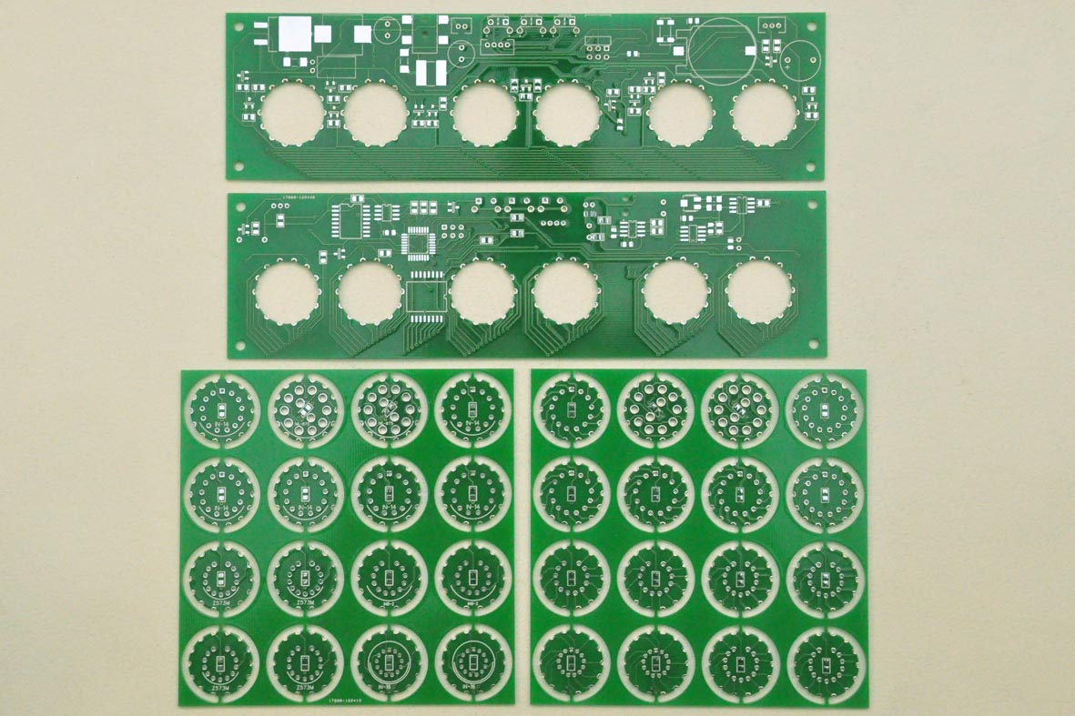

Надо. Как минимум анод у ин-8-2 смещен на два вывода, точка где-то в середине, ну и один из катодов на месте анода. Для точки нужен дополнительный резистор, поэтому вместо рядового катода ее подключать нельзя.

Волосатый, вроде, на 1 вывод и вопрос решается поворотом лампы .

Ян, а где вы печатки заказывали с пограничными полуотверстиями, как это оформить в САПР и каким вы САПРом пользуетесь?

Я пользуюсь только Дипрейсом. А полуотверстия получились автоматом, просто граница фрезеровки проходила через них. Но стоило это дороговато.
