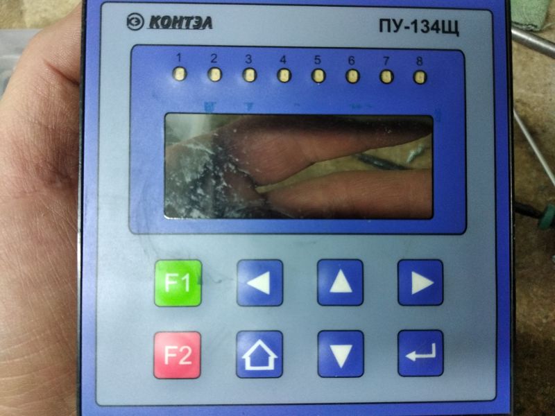

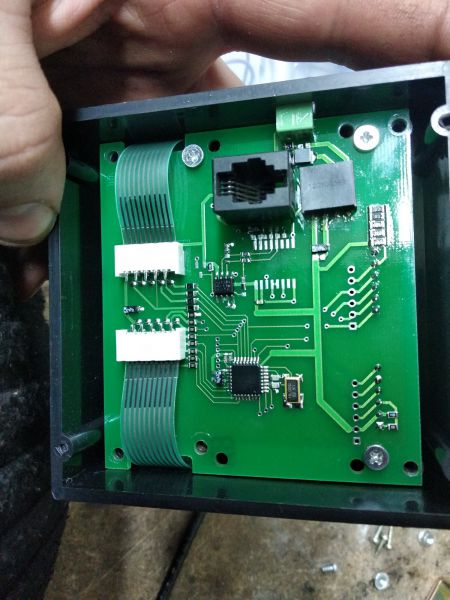

Для чего можно применить вот такое устройство: КОНТЭЛовский пульт ПУ-134Щ?
Внутри экран 20*4 и плата на чипе атмел.
К плате подключено 8 кнопок и 8 светодиодов. Питание 24 в, плюсом есть разъем типа телефонного (4 проводка) для связи с микроконтроллером.
А еще на что годны блоки питания (импульсные судя по всему) - они и питали как раз эти экраны) написано 24 в, 1а.

Наверняка ведь кто-то давно ищет такую "морду" с индикатором, клавиатурой и RS-485 для своей системы...
Можно "срисовать схему" с платы и написать под это "железо" свою программу.
Разбирать на детали этот пульт - на мой взгляд, это уже "за гранью". :)))

Плату можно и свою сделать, главное что есть корпус-дисплей-кнопки!
З.Ы. Дисплей русифицированный :write:
А как определил?
 Заголовок сообщения: Re: Что можно сделать из...
СообщениеДобавлено: Сб янв 26, 2019 12:25:32
Карма: 95
Рейтинг сообщений: 2428
Сообщений: 26671
CT в названии это шрифты англ-рус.
https://static.chipdip.ru/lib/243/DOC000243448.pdf

Да дисплей русифицированный. Даташит дает такую инфу. Разбирать ни в коем случае не хочу)! Жалко. Красивый. Да и кнопки и все такое. Осталось понять как его забодать по RS-485. Почитал по КОНТЭЛу. Они бесплатно раздают свою программу для программирования. Осталось найти их контроллер и подружить с пультом)))
