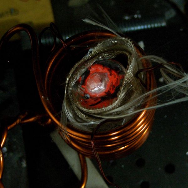

Да практика совпадает с теорией, держа пальцами люминий чувствуется как метал нагревается, в то же время засунув в эту чудо юду машинку отвёртку или гвоздь, инстинкт самосохранения говорить что ни чего ни куда больше совать не надо.....(я про пальцы) :shock:
Газен вагином пока пользовалься не хочу, да и чайники отливать ещё не собираюсь.

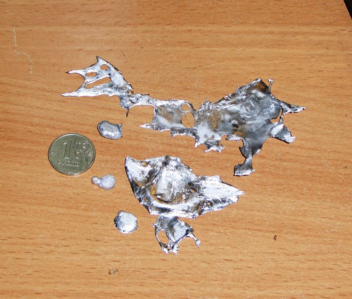

Решил сегодня продолжить опыты с агрегатом, меня мучила мысль, зачем народ вешает огромное количество конденсаторов, нельзя ли подобрать меньшее число этих разноцветных деталек с такими же параметрами?
Оказалось что нет. В контуре действительно протекают большие токи, ёмкости греются, при увеличении мощности у одной пары конденсаторов отгорела нога в 0,8 мм, из за чего генерация остановилась и вышел из строя один из транзисторов. Решил поменять пару на IRFP260N, навешать герлянду из ёмкостей, картинка вышла следующая:
Из болта на 12 сделал мини тиглю, просверлив в нём отверстие в 8 мм, замотал стеклотканью что б избежать резких перепадов температур.
И через пару минут горшочек был полон всякого разного расплавленного алюминиевого метала.
В общем эта клякса - мой первый опыт в плавке алюминия, усовершенствование конструкции продолжаю дальше. Результатами буду делиться.

Ещё опыты, поместил в центр катушки пруток олова, сперва из него вытекла начинка флюса, затем растянулся этот кусок и упал на стол превратившись в кляксу. Выходит что железо-магнитные свойства тут действительно не причём..........
Померил термометром от мультиметра температуру расплавленного алюминия, он показал 740"-760"С
