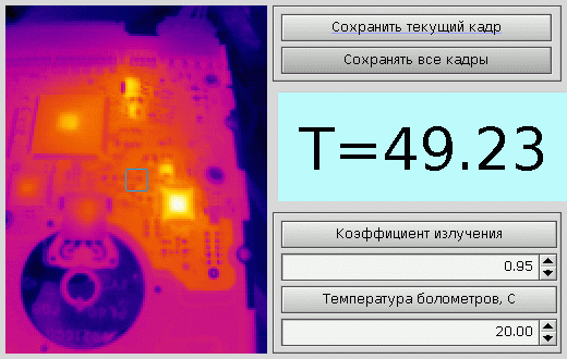

Подниму тему. А то лет 6 никого тепловизоры не интересовали. :)
Я купил на ebay тепловизионную приставку к телефону Flir One Gen 2. Обошлось с пересылкой из США примерно в 18 тысяч. Разрешение 160x120. Смартфона у меня нет, поэтому я её подключил к PC. Пришлось собрать кабель microUSB (мама) - > USB (папа). Переходники в Китае точно есть, а вот в наших магазинах нифига таких кабелей нет. Никому не нужно подключать устройства для смартфона к PC.
Дальше - интереснее. Вот тут ( http://www.eevblog.com/forum/thermal-im ... droid/?all ) ребята уже пытались подключить этот тепловизор к PC и разобрались с протоколом по USB. За это им (особенно Tomas123) огромное спасибо! На базе его программы я написал свою для Windows под Libusb. И... нифига не заработало. У libusb в Windows возникает проблема. А вот под Linux всё работает идеально. Правда, периодически проскакивают пакеты с линиями (возможно, они служебные).
Вот что получилось:
Программа для linux x86:
FlirOnex86.zip [29.57 KiB]
Программа для Raspberry Pi:
FlirOneRaspberryPi.zip [28.36 KiB]
img0291.GIF [13.68 KiB]

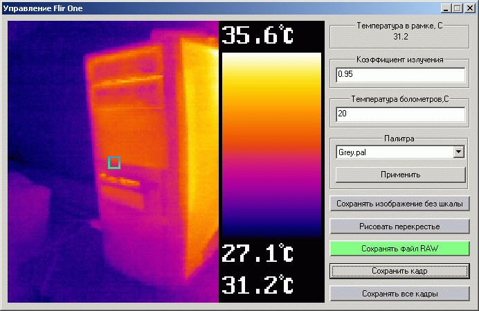

Для Flir One Gen 2 я написал программу для QNX 6.3 (да, редкая ОС :) ). К сожалению, работает не так стабильно, как могло бы - менеджер io-usb часто вылетает. Почему - пока не знаю. С помощью программы Tomas123 стало понятно, как пересчитать показания болометров в температуру. :)
Итак, вот текущий вариант программы:
QNXFlirOne.tar [240 KiB]
fig3.GIF [51.63 KiB]

Ну вот, написал я драйвер для Windows XP для Flir One Gen 2. :)
Для установки драйвера нужен будет файл WdfCoInstaller01009.dll - он большой и форум не даёт добавить такое вложение. Но, думаю, вы найдёте его в инете (если что - он есть в Microsoft Windows DDK).
После выключения устройства, перезапустить программу FlirOneControl - сама она не умеет обнаруживать отключение устройства.
FlirOneForWindows.zip [409.43 KiB]
fig4.GIF [76.69 KiB]

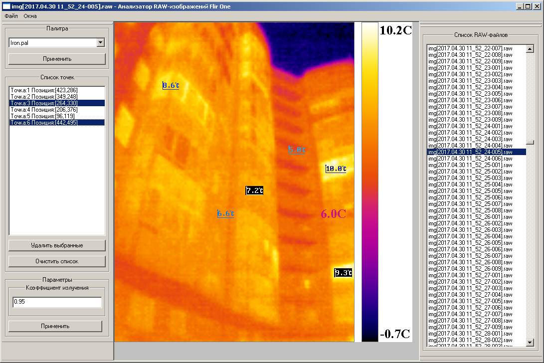

 Заголовок сообщения: Re: Как самому сделать тепловизор...
СообщениеДобавлено: Пн май 01, 2017 13:06:55
Карма: 33
Рейтинг сообщений: 148
Зарегистрирован: Вс июн 24, 2012 16:07:00
Сообщений: 1588
Откуда: Лен.Обл.
Обновление программы для Windows.
FlirOneForWindows.rar [83.65 KiB]
И программа для анализа получающихся RAW-файлов.
FlirOneRAWAnalizer.rar [61.52 KiB]
fig.JPG [134.95 KiB]
fig.GIF [94.37 KiB]
