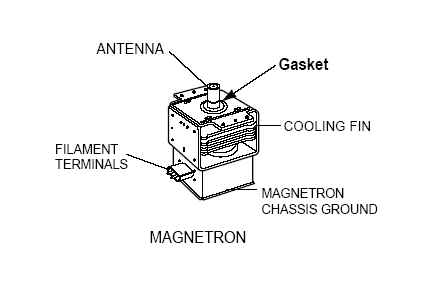

Перейдём к художественной части, хоть и неохота было.
Вот чертёж магнетрона из сервис мануала на печку.
А вот её схемка.
Красным овалом я отметил схемку уравнивающую потенциалы первичных (Сетевых) и вторичных цепей микроволновки.

А вот её схемка.
спс. вроде как сетевой фильтр выглядит...именно он и ответственен за частые жалобы что от АТХов бьет током. а выкинь его оттуда и все в порядке.Эта фишка работает только там где к розетке 3 провода подведены- L_ N_PE\Еаrth типа США.

kaetzchen писал(а):
А вот её схемка.
спс. вроде как сетевой фильтр выглядит....
Сетевой фильтр как раз до выделенной цепочки.
Она является частью сетевого фильтра заодно.
В обычных фильтрах импульсных БП стоит один кондёр без среднего вывода
т.к. там немного другая цепочка для этого стоит.
Эта цепочка как раз и рассчитана на использование микроволновки без заземления.
