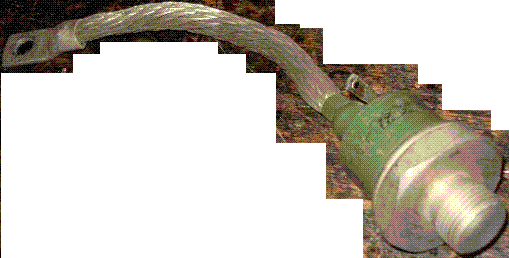

Спасибо, недавно заглянул в магазин, взял тиристор т167(надпись неразборчивая) выглядит угрожающе, да и весит около 400г, 200А, 1000В. На даче сосед-электронщик сказал, что для управления этим тиристором в режиме открыт/закрыт, нужен компаратор, только я пока не очень ясно себе представляю как его сделать(или купить). Поясните пожалуйста.
Еще обнаружил схемку, как она работает?
Еще два вопроса:
1) Объект, обведенный красным - это тиристор?
2)Диоды, обведенные зеленым - это обычные диоды или какие то сверх мощные?
схема.jpg [13.83 KiB]
тиристор.GIF [21.5 KiB]

1) Тиристор.
2) А где грань между обычными и "сверхмощными"? :o Это, кстати, диоды Шоттки.
Извините, просто я пока не встречал диоды на 200А(а такие есть?).
Объясните пожалуйста как работает схема?(да и работает ли вообще?)

Где-то на гаусс2k видел эту схему. Там вроде снаряд стоял в стволе, закрывая светодиод, потом делался толчёк, например воздухом, и, как только светодиод открывался, на фотодиоде появлялась разность потенциалов, которая открывала транзистор. Был ещё источник питания, который замыкался на теристор, в момент открытия транзистора. Конденсатор разряжался на катушку, снаряд получал ускорение...всё. А про диод на 200А, там такой ток только в импульсе, а в импульсе он( диод) может держать намного больший ток, нежели при продолжительной нагрузке.
