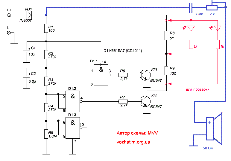

eurosanya писал(а):
Поделюсь опытом установки схемы от MVV (с сайта vozhatim.org.ua , сообщения 6, 9 в этой теме) на домофон Визит с трубкой УКП-12 (фото обеих по ссылке http://i023.radikal.ru/1603/9e/ed4029591859.jpg ).
Также пробовал реализовать звуковое оповещение о посетителях путем подсоединения 12-вольтовой "пищалки" параллельно светодиоду, который гаснет первым. Работает, но из домофона доносится "дикий" писк, поэтому от этой затеи решил отказаться (если кто реализовал звуковое оповещение, отпишитесь, интересно узнать).
Для добавления в схему сигнала оповещения о вызове сделайте вот так.
Дополнительный динамик 50 Ом - такого же сопротивления, как и в домофонной трубке.
Подстроечным резистором выставляете необходимую громкость сигнала вызова. При желании его можно вообще исключить, однако сигнал вызова может оказаться громким и раздражительным, если само помещение офиса небольшое и тихое.
Конденсатор отделяет звуковую составляющую и исключает влияние динамика на работу схемы-отмычки и самого домофона.
Конденсатор должен быть неэлектролитический - бумажный или пленочный, напряжением не ниже 16 вольт. Его емкость может быть в пределах 0,47 мк - 4,7 мк, например 1 мк х 63 в, или 2,2 мк х 25 в и тому подобное.
Уменьшением емкости еще более можно добиться приемлимой громкости и тона сигнала вызова без применения подстроечника.
Подобное схемное решение использовано мною для оповещения на производстве в другой, не связанной с домофонами, конструкции.
сх Добавление оповещения.gif [15.32 KiB]

С домофоном Цифрал, у которого для вызова просто набирается номер квартиры, эта схема сразу не сработала:
Заменил конденцатор C3 на 220мкФ и поставил 100ком для его разрядки, уменьшил R8 до 56 Ом, R10 сделал 12ком, R1 200кОм и R2 10кОм, заработало.
транзисторы BC547. Трубку модернизировал так, чтоб схема включалась от кнопки выключателя трубки.

подскажите, пожалуйста, по работе Вашей доработатнной схемы с домофоном Цифрал.
Эта приставка отрабатывает полный цикл "прием вызова - подъем трубки - открыватие двери - опускание трубки". Так ведь?
Сколько проходит сигналов вызова до момента снятия трубки?
Сопровождается ли работа приставки какими-то звуковыми эффектами в динамиках в квартире и на панели у входной двери подъезда?
После открытия двери и опускания трубки приставкой, через какое время приставка готова вновь впустить следующего посетителя?
Спасибо.
Спасибо.
То, что собрал, работает так:
При наборе квартиры раздаётся один звонок, берётся трубка, слышна тишина около секунды и открывается дверь. Повторное открытие через 15-20 секунд.
5 этаж (провод обычная лапша). В трубке внёс изменения, выключатель трубки полностью отключает трубку и переводит на работу этой схемы.

ev3658,
спасибо большое за пояснения работы Вашей конструкции.
Попробую реализовать её на Метакоме - заработает или нет.

Срисовал со своей открывашки которую давно собирал по схеме этого товарища
На всякий случай.
Работает у меня нa Cyfral 2091
отмычка.gif [9.84 KiB]

в схеме отмычка.gif ошибка: номинал R2 = 46 кОм
Правильность работы схемы можно проверить цифровым осциллографом
