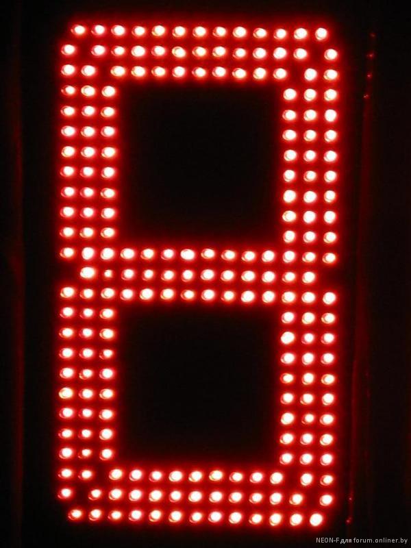

SmarTrunk писал(а):
Интересно, цвет и правда малиновый, или они были просто красные, а эффект возник при фотографировании? И это были готовые крупные семисегментные индикаторы?
Это готовые крупные семисегментные индикаторы красного цвета, просто при фотографировании R-канал ушел в насыщение, отсюда и искажения цветопередачи.
O-LED писал(а):
дизайн цифр - мой личный. Имеет особенности - некоторые светодиоды относятся к двум сегментам
Очень качественно выполнено. Но что-то у Вас не по-радиолюбительски чисто :)
Как-то делал часы с 13-сегментными цифрами собственного дизайна. Это гораздо проще по управлению, чем матричные индикаторы, а цифры выглядят намного лучше, чем 7-сегментные. К сожалению, не сохранилось фотографий готового конструктива, только фот платы с диодами при отладке без рассеивателей, просто прикрытой бумажкой :)

bolek писал(а):
Такой дизайн появился лет ...дцать назад, выполненный еще на неоновых лампочках.
Такой, да не такой. Вот про мою усидчивость верно подмечено, а у вас её нет, иначе присмотрелись бы и увидили разницу. Вот такой дизайн наверное у вас в метро http://www.ledpanel.ru/files/PICT0201.jpg
и еще некоторые светодиоды у меня относятся к нескольким сегментам. Они светятся и с нижним и с верхним сегментом

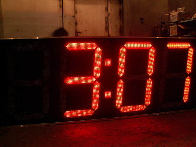

спасибо. красные они потому что этот цвет лучше виден на солнце. часы уличые, установлены у жены на магазине. индикация - статика, светодиоды приличные - 4,5кандела, так что светят будь здоров, на прямом солнце видимость отличная, а ночью если отключить регулировку яркости, слепят всю округу.
По дизайну цифры, мне наоборот симпатичными кажутся, кроме знака градуса (хотя может я и не объективен) Так как я сам рисовал, то расположить светики мог как угодно, но остановился на таком дизайне. кстати уже почти пол года эксплуатируются. Жару пережили хорошо, жду морозов.....
Ну это многое объясняет.
Я то по фотке подумал что они комнатные. :)))
Ну тут конечно дело вкуса каждого.
O-LED писал(а):
кстати уже почти пол года эксплуатируются. Жару пережили хорошо, жду морозов......
А чо им будет?
Главное чтобы корпус герметичный был.
