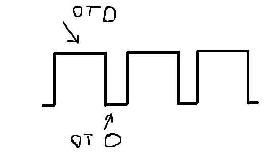

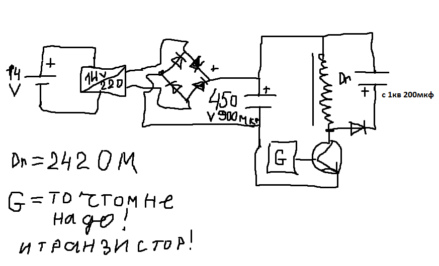

привет парни, я из плена. :shock:
но ни на кого не в обиде :)))
и так, по теме.
мне надо генератор ипульсов, как на рисунке.
чтобы импульс можно было регулировать по длительности, и паузу между ним. управление нагрузкой планирую полевыми и биполярными транзисторами (прошу помочь в поиске подходящих транзисторов) потому как не знаю какие лучше и в чем их отличительные особенности, для моего конкретного случая
прошу показать схему которая подходит под эту схему . желательно чем проще тем лучше ) но и эффективную. чтобы обрыв происходил как можно резче,
зарание спасибо!
С НАСТУПАЮЩИМИ ВАС ВСЕХ !!! :beer:

Такая фигня делается на 555 таймере, по-моему только ленивый не найдет в гугле схему подключения и калькулятор. И не приладит потенциометры для настройки. Из транзисторов - любой высоковольтный MOSFET.
А резкость обрыва - не главное. Лучше катушку побольше мотайте :))).

Катушку то намотаю, а как быть с регулировкой скважности от 0 и регулировкой длительности импульса от 0?
55 таймер такое разве умеет?

Ах да, хорошо что вы напомнили. На выход инвертор на биполярном-транзисторе ставьте (схема - в гугле). Тогда если скважность > 50% нужна, то 555 не подойдет.

транзисторы будут кт898а
с3998

граничные характеристики, скважность 0-50% больше не надо
частота от 25 герц до не более 10 кГц, можно и больше. диаппазон частоты как я понимаю меняет rc цепочка, желательно чтоб я мог меняя конденсатор и сопротивление, изменять частоту в нужном диаппазоне. поджстраивая rc цепь под определённую частоту. главное скважность от 0, не ноль прямо, но чтоб по минимуму возможную, за не сильно большие деньги. ну рублей за 100-300 максимум
транзистор которым буду управлять, кт898а но и ещё С3998

я и схему уже не раз показал, и даже объяснил какие параметры будут дросселя и питания, ды всё я уже показал и не раз, просто всем лень вдаваться в подробности, но зато им всем хватает вроемени потрындеть что они супер большие писюны, а я так,пипетка
