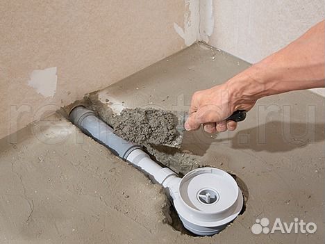

На самом деле самый радикальный и надежный способ защиты от протечек - дренаж в полу в виде стандартных типовых СЛИВНЫХ ТРАПОВ:
Я сделал трапы во всех мокрых помещениях квартиры.
А у батарей в сухих помещениях можно сделать приямок в виде мелкого гидроизолированного корыта в полу с небольшой трубкой через стену на улицу.
:tea:
Первый вопрос: под стяжкой гидроизоляция есть? Если нет - плохо. Раствор пропускает воду.
Второй вопрос: из сливного отверстия не воняет? :))) Да да...гнилью...канализацией.... Я почему спросил, потому что не вижу водяного затвора.
Что это? А это изгиб трубы, в этом изгибе всегда есть вода, которая не пропускает противные запахи.

Толя, а ты сомневаться умеешь? Ну хотя бы в собственных представлениях о жизни?
Или ты полагаешь всех идиотами? :facepalm:
Сходи в магазин и ознакомься с ассортиментом подобных изделий.
И узнай, что трапы бывают с ДВУМЯ типами затворов. Гидро и лепестковыми.
И гидроизоляция делается элементарно. Только в районе примыкания сливного отверстия к керамической плитке.
Да и не нужна там никакая особая гидроизоляция. Потому что нет никакого давления. Это же не бассейн.
Просто нужно правильно соединять ПВХ слив... :tea: :wink:
ЗЫ. На фото приведен трап с гидрозатвором. Колено выполнено в виде концентрической чашки. Она выступает снизу.
