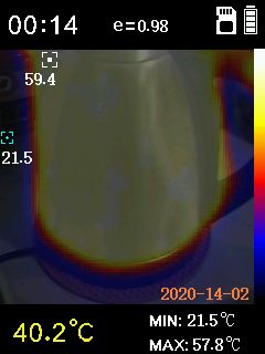

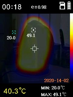

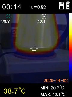

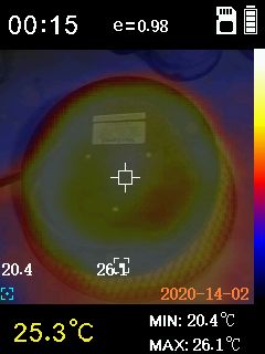

Вот вам фото с тепловизора нагрева чайника при кипячении.
Сразу предупреждаю - для скорости воды я залили в него немного, поэтому не удивляйтесь, что там нет стоградусных отсчетов.
Смотрите на ручку и на подставку. Чайник я поставил на дополнительный теплоизолирующий коврик для чистоты эксперимента.
image005.jpg [12.45 KiB]

image006.jpg [12.6 KiB]

подставка сверху после окончания нагрева
image007.jpg [11.94 KiB]

подставка снизу после окончания нагрева
image008.jpg [12.9 KiB]

Короче! Вы предлагаете топикстартеру использовать в донышке теплоизолирующее основание в виде двух стеклянных пластин с зеркальным напылением и вакуумом между ними, я всё правильно понял?
А зачем ? (См. фото)
