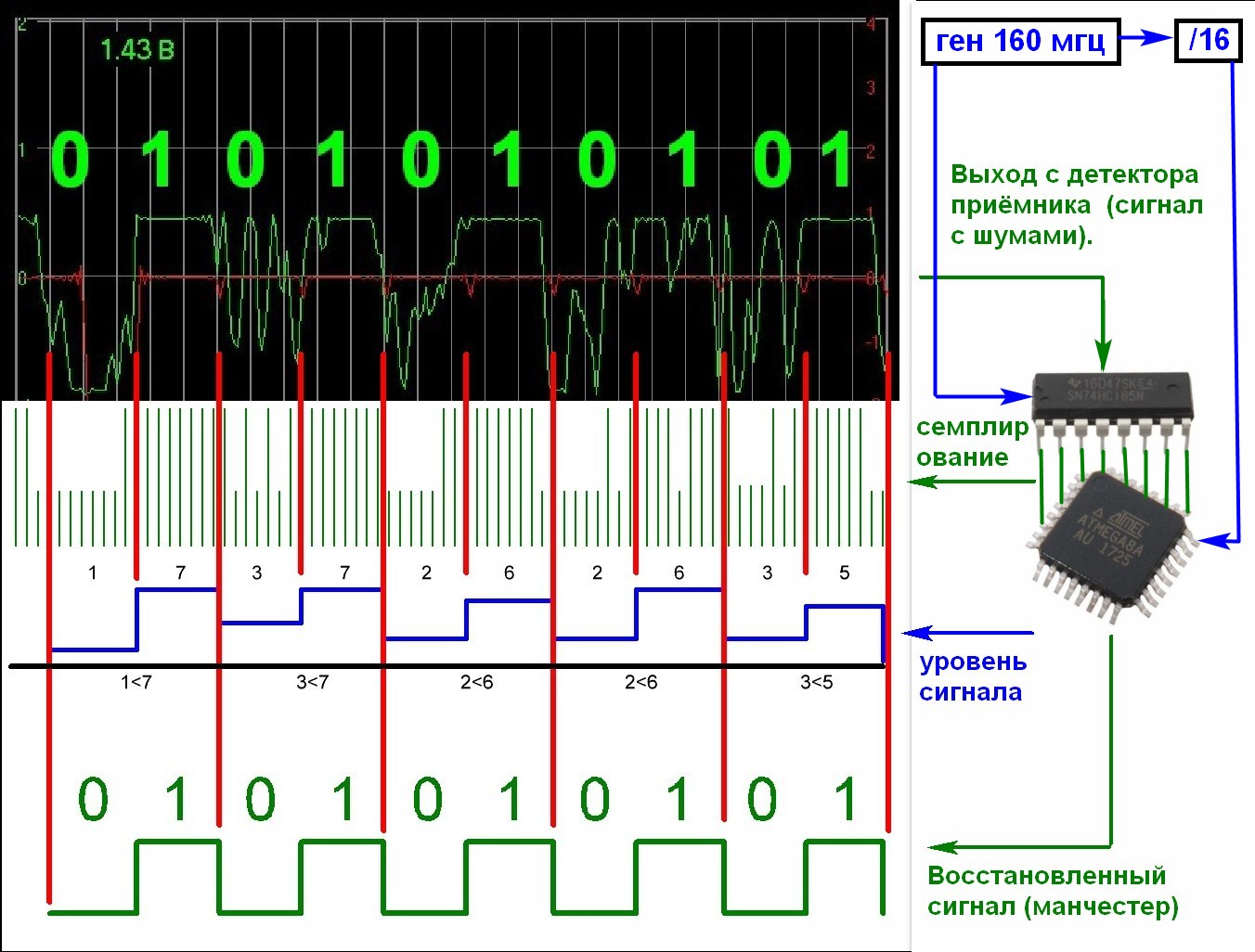

Добавлено after 25 minutes 19 seconds:
да, если в схему добавить быстродействующий счётчик... то частоту семплов можно поднять и до 160 мгц... и болше...))
тогда да, ардуина может оцифровывать входящий сигнал 10 мгц...
Обработка сигнала 160 мгц.jpg [222.73 KiB]
такой вариант тоже рассматривается))
:tea:

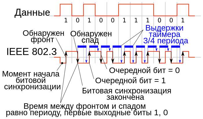

прямая синхронизация.jpg [49.11 KiB]

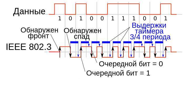

первые биты нас не интересуют)) там преамбула... 8 байт...
//Ethernet preamble/SFD (synchronizer): 55 55 55 55 55 55 55 D5
с слову...
Wi-Fi роутер использует PLL для синхронизации...
что интересно, если уменьшить длину преамбулы до 4 байт то Wi-Fi роутер прекрасно работает))
//Ethernet preamble/SFD (synchronizer): 55 55 55 D5
а если уменьшить длину преамбулы до 3 байт то Wi-Fi роутер уже не работает))
//Ethernet preamble/SFD (synchronizer): 55 55 D5
таким образом мы вычислили минимальное время (постоянная времени петли ФАПЧ) необходимое для синхронизации PLL... ))
вот такие занимательные эксперименты можно делать на простой ардуине))
значит будем синхронизироваться по фронту первого импульса преамбулы... 8 байт... ...
затем отчитывать 3/4 периода... и записывать в сдвиговый регистр уже готовые биты...
прямая синхронизация в реале.jpg [29.59 KiB]
:tea:

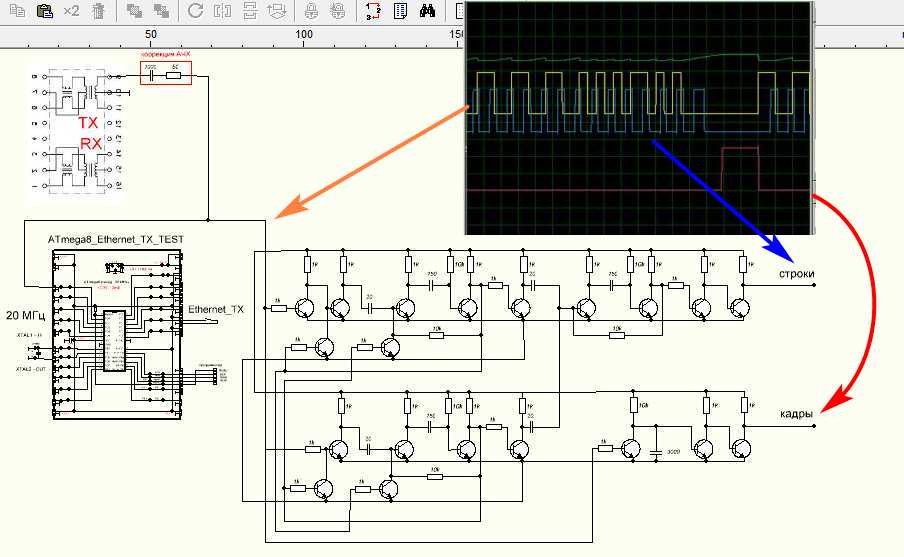

сначала попробуем на транзисторах... ))
берём три ждущих мультивибратора...
-первый запускается по фронту...
-второй запускается по спаду...
-третий отчитывает 3/4 периода...
на транзисторах)).jpg [114.61 KiB]
закидываем в протеус... всё работает))
на выходе регистра преамбула - //Ethernet preamble/SFD (synchronizer): 55...
преамбула.jpg [193.47 KiB]
на схеме:
битовая синхронизация...
блок синхронизации.jpg [75.3 KiB]
пакетная синхронизация...
схема.jpg [54.62 KiB]

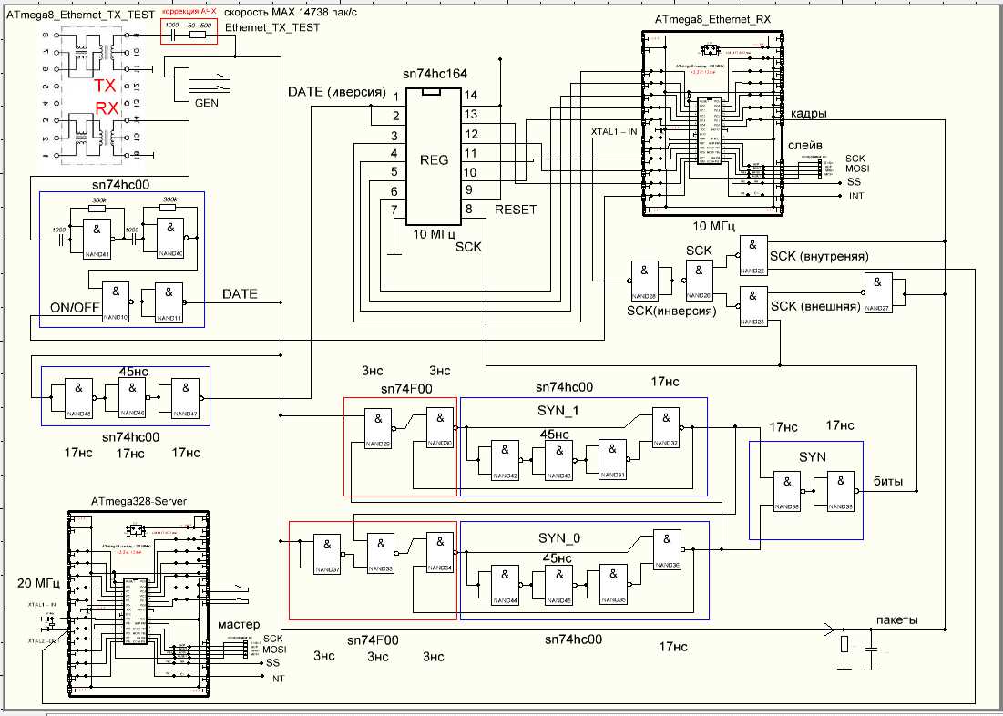

на логике принцип тот же... только вместо ждущих мультивибраторов поставим типа формирователи...
схема на логике.jpg [115.73 KiB]

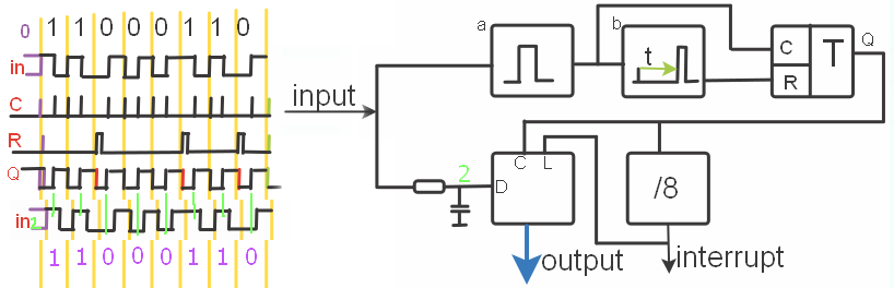

Часть схемы, отвечающую за синхронизацию и выделение информации из Манчестерского кода разрисовал и немного оптимизировал:
если сигнал чистый, то первый фильтр не нужен, а второй кроме фильтрации выполняет функцию задержки сигнала... хотя... тут можно просто инвертор поставить, а необходимые задержки при этом сформируются прохождением сигнала по линиям фазовой детекции (т.к. этот фронт всегда меняет полярность сигнала, то первая часть всегда инверсна второй... но рисунок перерисовывать уже лень... :sleep: :))) )
блок a находит все фронты в сигнале этими фронтами он переключает триггер и сбрасывает таймер одновибратора b, если на входе сменилось передаваемое значение, то фронта между битами не будет, и его дорисует (хоть и с небольшим запаздыванием) блок b он отправит сигнал сброса на триггер, чем принудительно синхронизирует его с передатчиком.
фронт сигнала триггера вызывает запись в сдвиговый регистр и счет делителя частоты на 8 (счетчика заполнения сдвигового регистра)
хотя, /8 не нужен, если будет выделение байтов временными промежутками или ещё каким-то образом (по Вашему рисунку я этого не понял, разве что кадр равен байту...)

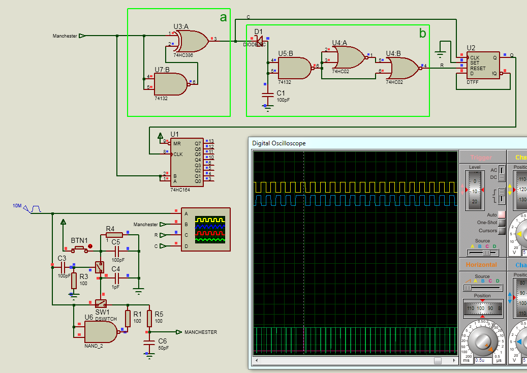

Добавлено after 52 minutes 34 seconds:
Попробовал создать схему в протеусе - работает хорошо.
(Вложение)
Правда частоты сделал низкие и задержки на конденсаторах, но я и не планировал всю схему рассчитать, а только мысль донести...
roman.com, возможно мы об одном и том-же думаем, но немного разными путями...
Manchester.zip [24.5 KiB]

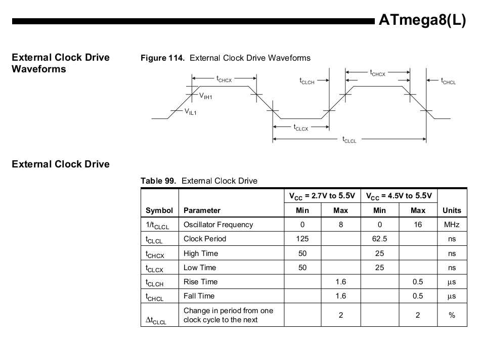

Это потому, что у тебя ... а! у тебя сдвиговый регистр это тот, что в меге... а я то думал внешний на порт повесить...
а что, она за такт вот это вот может делать? не знал.... :oops: ну, да сейчас не об этом...
смотри ЛС.
____________
хотя, нет... регистр внешний... тогда тем более не совсем понятно, как она из порта в ОЗУ за такт утрамбует? ладно бы из рабочего регистра...
ИМХО тактировать мегу от сети не совсем правильно т.к. возможен джиттер да и с внутренними коммуникациями она может плохо подружиться...
Просто не учи физику в школе, и вся твоя жизнь будет наполнена чудесами и волшебством :)

Ivanoff-iv писал(а):
ИМХО тактировать мегу от сети совсем не правильно т.к. возможен джиттер да и с внутренними коммуникациями она может плохо подружиться...
нормально она дружит))

блок a находит все фронты в сигнале этими фронтами он переключает триггер и сбрасывает таймер одновибратора b, если на входе сменилось передаваемое значение, то фронта между битами не будет, и его дорисует (хоть и с небольшим запаздыванием) блок b он отправит сигнал сброса на триггер, чем принудительно синхронизирует его с передатчиком...
одновибратор (он же ждущий мультивибратор) работает просто...
одновибратор.jpg [67.96 KiB]
-есть импульс на входе - есть импульс на выходе.
-нет импульса на входе - нет импульса на выходе.
одновибратор не может дорисовывать импульсы...
если одновибратор будет дорисовывать импульсы то это уже будет не одновибратор, а генератор...
в этом вся проблема...
:tea:

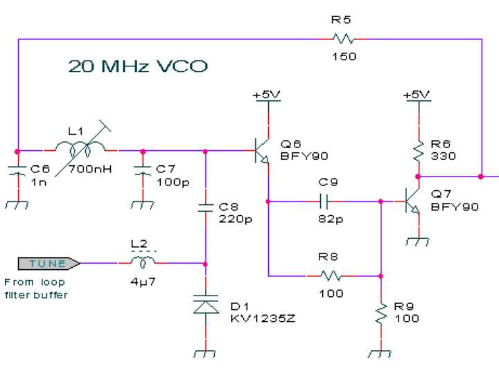

выше кидал ссылку ethernet на PLL - http://www.aholme.co.uk/Ethernet/EthernetRx.htm
вот блок а
блок а.jpg [65.75 KiB]
вот импульсы после блока а
импульсы.jpg [80.5 KiB]
в той схеме импульсы дорисовывал RC генератор ))
RC генератор.jpg [25.4 KiB]
дальше мелочи))

ну, всё таки это одновибратор: 1 импульс на входе вызовет 1 импульс на выходе, хотя... по сути это скорее 2 одновибратора:
первый формирует задержку, которая длится чуть больше 50нс, эта задержка может обнуляться приходящими импульсами,
второй срабатывает при окончании работы первого - его задача отпустить сброс триггера до прихода следующего счетного импульса (ограничить длительность лог 1 на выходе первого одновибратора).
[какой-то замкнутой цикличности тут нет, значит это не генератор.]
если второй легко собирается только на логике, то как организовать первый без RC (хоть он мне тут тоже не нравится) я не знаю... (на логике то если волна пошла, то волна пошла... разве что на финише её ловить и нейтрализовать - время её прихода нам известно... тогда можно и без RC обойтись).
это два одновибратора
а и б
одновибратор а генерирует стробы...
одновибратор б генерирует задержки...
если одновибратор а не генерирует стробы то одновибратор б не генерирует задержки...
2023-02-01_08-01-41.jpg [28.09 KiB]
поэтому эта схема работает не будет...

Ну, да, одновибратор б генерирует 1 импульс с задержкой... а больше и не надо.
Так достигается синхронизация с входным сигналом без применения дополнительных источников опорной частоты.
Добавлено after 3 minutes 13 seconds:
всё верно, там где пропущен импульс на входе С, приходит импульс на вход R. (он показан в следующей строке).
а ещё в следующей - переключения триггера (красным выделено переключение именно от одновибратора б.
Добавлено after 3 minutes 11 seconds:
Не думал, что когда-нибудь напишу это: "но в Протеусе то работает" 8) :))) :))) :)))
значит по крайней мере концепция правильная.
Добавлено after 3 minutes 45 seconds:
ещё раз обращаю внимание - источник импульса "б" является по сути двумя одновибраторами: первый даёт задержку начала импульса, второй формирует конец импульса.

угу... осталось подробней нарисовать а и б...
вместо RC - лучше логические элементы с постоянной времени переключения...
три элемента логики дают задержку ~50 nc...
Screenshot_1.jpg [108.34 KiB]

перестроил на 10 МГц, но от конденсатора избавиться не удалось...
по линии Q идет очищеенный от информации тактовый сигнал.
Пока мне не очень понятно, как происходит начало синхронизации? (это важно для синхронизации заполнения байта в регистре) каждый кадр с 0х55 начинается?
ПС: В ЛС послал скрины с осциллограммами работы.
2023-02-02_15-40-42.png [10.11 KiB]

правильней не кадры и строки а биты и пакеты))
Screenshot_1.jpg [115.84 KiB]
кадры и строки это в телевизоре))
каждый пакет Ethernet начинается с преамбула... 8 байт...

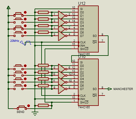

Поправил схему (по невнимательности манчестер на 2 МГц был - теперь правильно, емкость в приемнике пересчитал), ещё нарисовал вариант без емкости, вписал в 5 корпусов, но без XOR, к сожалению, так и не обошелся. Приемники не путаются при заполнении нерабочего времени как 0, так и 1.
определения конца пакета не делал.
Привожу обе схемы:
Тут схема работающего передатчика:
В архиве клип схемы для протеуса (открывается через экспорт в версиях и ниже 8.8 ).

roman.com, на таких частотах осциллограф протеуса бесполезен, используй логический анализатор.
Добавлено after 3 hours 21 minute 14 seconds:
Ещё немного поправил схему - добился стабильной работы при отклонении несущей частоты на 25% в обе стороны (схему не выкладывал, т.к. глобальных изменений нет, да и один фиг это в железе проверять надо)

есть подозрение... что протеус нас обманывает)) :tea:
ну, можно что-то другое использовать... а можно своих библиотек напилить - правильных 8)

не работает как надо... приборами смотреть надо...
