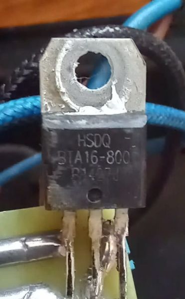

Да уж, получается еще то шило на мыло... И нифига не компактно...
Похоже придется идти путем симмистора. Решил я изучать плату бытовой эл. плиты все же.
Почитав немного в инете, понял, что на симмистор нужен тоже немалый радиатор, а на маленьком радиаторе да без должного обдува, он уже и при 1квт должен был сгореть. Но эта плата от плиты бьет все теории в пух и прах...
Грязь небольшая на фото возле симмистора это пыль. Никаких следов перегрева и потемнений ни сверху ни снизу платы нет.
Симмистор на ней стоит BTA16(с мизерным радиатором), самый обыкновенный на 16а. Никакого отслеживания нуля там нет, как и нет никакой опторазвязки(!). Управляется он через биполярный транзистор, база транзистора уходит на внешний коннектор к микроконтроллеру напрямую в ногу(на плате по фото нет микроконтроллера, он вынесен отдельно)...Т.е. нагрузка тупо шиммится какой то своей частотой и без отслеживания нуля в сети, все примитивно...
Остается две версии:
1. Это всемирный заговор, и кругом поддельные симмисторы, и тут стоит тот самый истинный и настоящий...
2. Неверный режим работы симмистора...
Первый пункт сегодня смогу проверить, выпаяв этот симистор и воткнув его в свою колхозную плату управления. На моемм экспериментальном колхозе, стоит сейчас BT139.
По поводу второго пункта, мало что нашел в интернете, но вроде пишут, что он в отличие полевика не имеет подвешенного состояния, он или открыт или закрыт и третьего не дано, но хз... Если слишком мало тока дать, он просто не откроется, а что будет если слишком много тока зарядить в него? Будет ли усиленный нагрев?

судя по графикам из справочной информации bta16 при токе в 10А на нём рассеивается около 10W

Все Я разобрался!!!
Я впаял этот BTA16(от старой плиты) в свой колхозный стенд, нагрузка 2квт без радиатора(при шиме 1гц, заполнение 50%). Он за 10 сек работы чуть теплый. Ему реально при 2квт небольшого радиатора хватит)))
Тут рядом BTA16(и не только) из чип и дипа 3шт, все греют уже от 500вт как не в себя...
Как такое возможно?

У меня в городе кроме чип и дипа есть другие магазины. Но до текущего времени все что брал, было действительно лучше качеством по сравнению с другими магазинами, хоть те же реле. Хотя я понимаю что все берут с одного и того же китая...
Я раньше не особо сталкивался с симисторами, и мне не с чем сравнивать, но везде в инете пишут что они и должны греться.
У меня тут лежат три покупных диммера, дешевый, средний и по дороже. Все греются тоже как печка. На дорогом уже изначально радиаторы даже стоят, такими убить можно.
Так получается мне попался настоящий оригинал bta16?
Чтож, буду с него пылинки сдувать. Навсякий увековечу его тут. Ибо это первый у меня симистор из всей большой той кучи которые перепробовал уже не первую неделю, на котором действительно можно собирать что то нормальное.
На нем написано:
HSDQ
BTA16-800
B1427J
Ножки у него тонкие, как у обычных симмисторов.

20strannik08, чудес не бывает если ваш тиристор при токе 10а не грется он мертф-ПРОПИТ!!! естествено при кз на кристале там грется нечему толка выводы и токотводы кристала
да разброс падения у триакоф есть для 3 квадрантных типично от 0.6 до 2в у 2 и 4 квадрантных неск иначе...
даже если вам попадет идеалный тирик или триак при 10а и 0.6в он расеят аж 6вт (конешно это не 35 ка в случае с выбраными вам с мосфетами) но всеж радиатор нужен недетский) вы наверно забваете что в промапаратуре типа принтероф лазероф пылесософ и тп идет очень мошный обдуф радиатора что и позволет его уменшить
тот радиатор что навашем фото для ТО220 коруса может без обдува длително расеять не боле 2вт... приэтом будет весма горячим...
чтото здается мне пока вы включали оно сгорело...

Тьфу, тьфу, работает. За прошедшее время уже плитка собрана и активна в эксплуатации. Шим правдо 1гц пока оставил.
