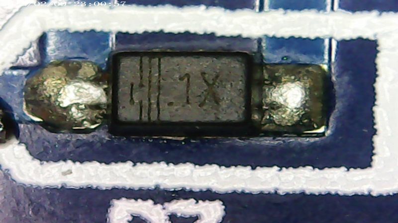

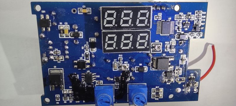

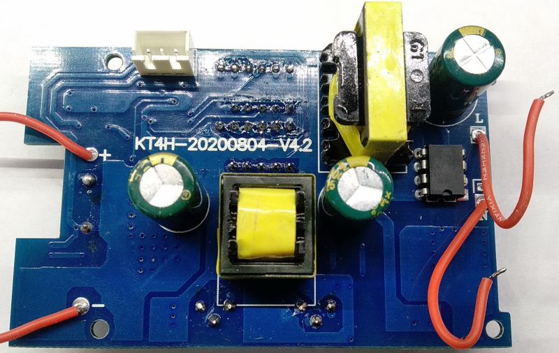

У меня перестал работать TKDMR TD3H. Вскрытие показало:
Следы гари на корпусе от резисторов
После удаления компаунда (тот ещё квест) вместе с ним слезла маркировка резисторов R18 и R20. Измерения показали что их сопротивление 2 МегаОма, что совсем не похоже на правду.
Поэтому сразу вопрос. Может у кого они не залиты компаундом, скажите их номинал.
Неисправными оказались: R21, R16, R17, Q3 (FU1N60A)-заменил на FQD2N60C

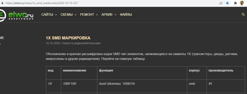

Есть ещё элемент (похоже живой):
идентифицировал так:
Если кто знает, подcкажите или опровергните.

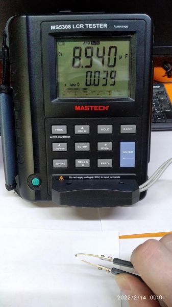

Мжет кому пригодится. Маркировка и номиналы элементов, которые смог измерить.
Измерения конденсаторов делал на частоте 1kHz, снимая их с платы.

Да там контроллер затертый стоит, а ШИМку можно по разводке на плате попробовать узнать.
Ню-ню, мне номинал двух резисторов никто не сказал... Шимку по ножкам и по схеме - рулетка. Хотя вдруг повезёт и получится.
