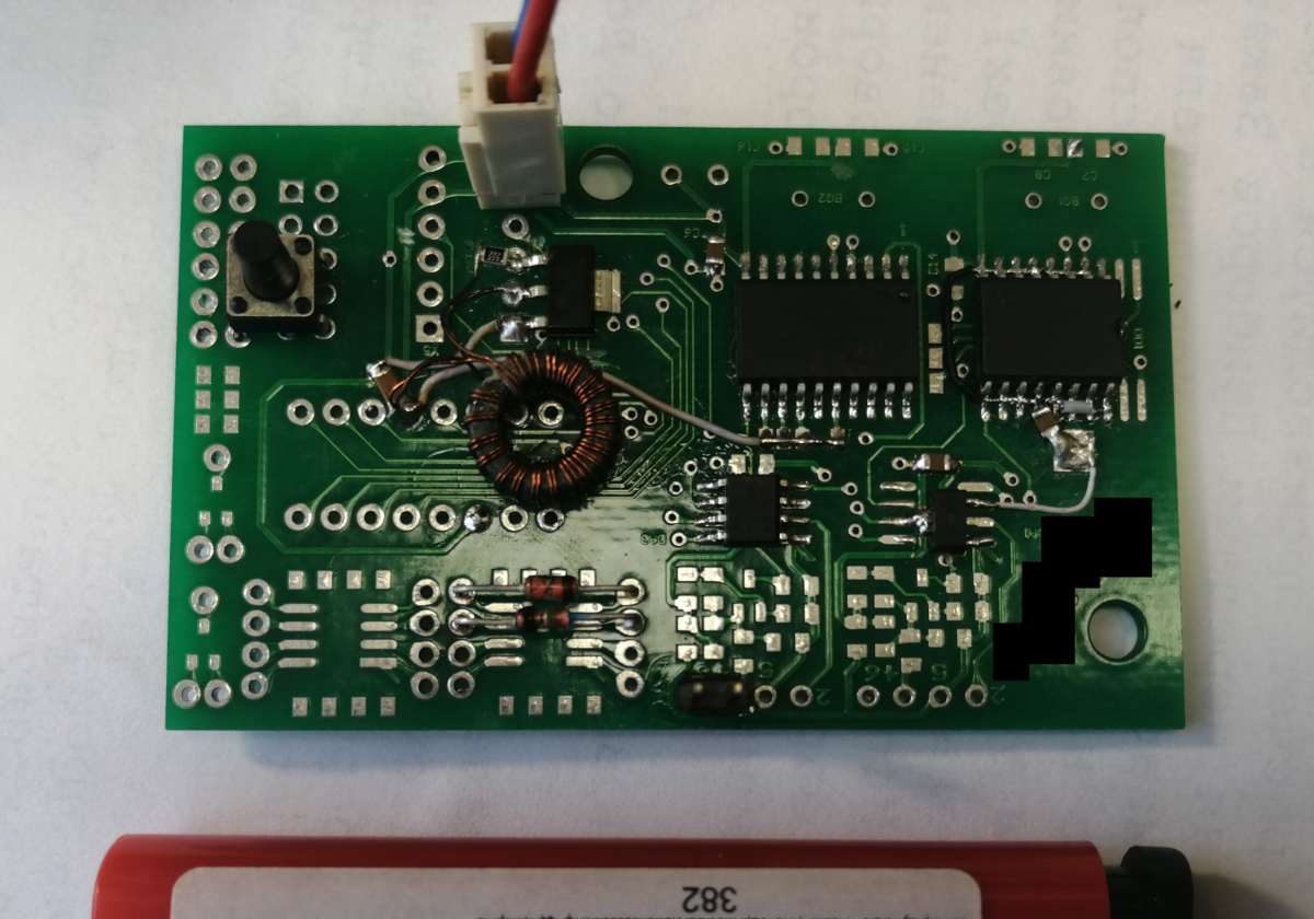

В качестве пятничной развлекухи допаял схему на DS32kHz+TINY2313. Ток потребления 9мкА, во время формирования импульса управления 0,25 сек возрастает до 40мА. Осталось найти часы.
Так плата формирует минутный импульс.

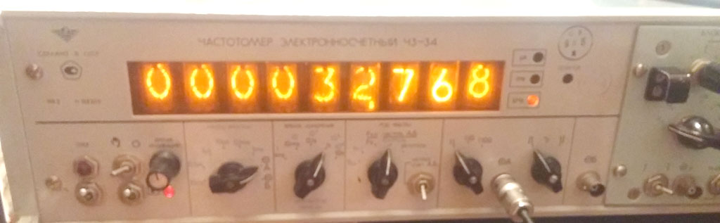

Пришли мне другие DS32khz, подключил по Вашей схеме, через стабилизатор на 3,3в (ровно на 3 не было).
Взял Ч3-34. И вижу, что частота гуляет (см. рис). Для измерений нажимаю на кнопку. Чаще всего выходит 32,7681 но бывает и хуже.
Если 0,1 Гц разница, то это сколько секунд в день будет врать?

...Взял Ч3-34. И вижу, что частота гуляет (см. рис). Для измерений нажимаю на кнопку. Чаще всего выходит 32,7681 но бывает и хуже. Если 0,1 Гц разница, то это сколько секунд в день будет врать?
Не часто так серьёзно подходят к часам. :beer:
Часы с 32'768,1 убегут на 32'768,1*86400/32'768-86400~0,26 сек/сутки.
Далее дело за контроллером, поскольку спасительных подстроечных конденсаторов нет, питание стабилизировано. Организовывается счетчик на 1'966'086 и на выходе получаете гораздо более точную минуту. Допустим, частота 32'768,144. Подчеркнутых цифр частотомер не покажет. На самом деле нужен счетчик на 1'966'088. Я это всё к тому, что лучше работать с блоком времени, который сможет увидеть разницу в периодах...

Часы с 32&#39;768,1 убегут на 32&#39;768,1*86400/32&#39;768-86400~0,26 сек/сутки.
Так беда-то в том, что я доделываю чужие часы, прошивку которых поменять не могу.
Вот и надеялся, что будет "Accurate to ±1 Minute/Year (0°C to +40°C)" (из DS). а 0,26 с/сут = 1,5 мин. в год( Даже лучше, т.к. температура-то в комнате 27 градусов во время измерений была.
Может это китайские клоны такие неточные, а в чипе купив оригинальную за 900р, та мне и даст лучший результат?
И частотомер, никак он не покажет сотые доли герца? Я думал он как раз и тысячные умеет.
Добавлено after 29 minutes 56 seconds:
Измерил период, показало 30,51754 мкс. А это 32768,04 Гц. Но почему тогда в режиме частоты было 32768,1 - или последний знак всегда не является точным, наверное.
При таком периоде будет уже 0,1с/сут, вполне нормально.
