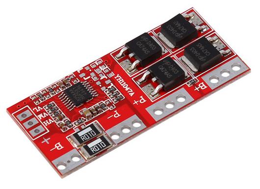

Плата защиты есть?
У меня это сейчас самая большая проблема, китайские полторы сотни ампер пусковой ток не выдерживают.

А на кой она там, главное если зарядное правильное с жестким выходным напряжением, да замыкал литий, руку обжег, нехилый ток КЗ, но и в бак мотоцикла вы со спичкой не полезете, защита от переразряда, да что вы не почувствуете что шурик не крутит.
Платы "защиты" на аккумах сотиков к примеру не для этого, а чтоб прошивка с процессора не "улетела" при плавном снижении напряжения.
Ну 150А круто, посмотрите на токовый шунт, сколько там Ом, напаяйте "этажеркой" такой же, ну а выдержит ли плата, на везении.

150а это нормально. У них у всех примерно так. И на клине полсотни ампер штатный режим работы, иначе вата.
Плата обычная типа такой:
Но я почти все платы с Али уже перепробовал. Все одинаково отключаются на резком старте.
Замыкание шунта ничего не даёт.
Наверное проще свою плату сделать.
