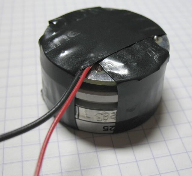

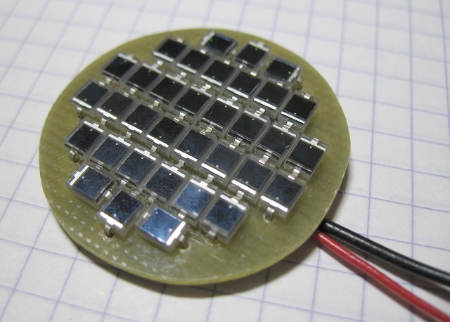

Попробовал Vishay-евские фотодиоды BPW34. Оказалось, что они очень сильно "шумят" в отличии от осрамовских и поэтому не особо подходят для подобных целей.
Добавлено:
Точнее не так. Среди вишаевских фотодиодов встречаются сильношумящие, которые надо просто не использовать.
Вот видео осциллограммы с вишаевскими фотодиодами и сцинтиллятором при замере фона:
http://www.youtube.com/watch?v=19PFarjCGok
Если поднести тумблер с СПД:
http://www.youtube.com/watch?v=m1HpcBPN4Ng
А вот как сборка с фотодиодами выглядит:
Всего 34 фотодиода по 7.5 мм2 каждый. В сумме 2.55 см2. К сожалению, даже с таким количеством фотодиодов, площадь фотодиодов получается всего одна треть от площади окна сцинтиллятора.
В связке с сцинтиллятором:
IMG_6930.jpg [59.32 KiB]
IMG_6926.jpg [63.81 KiB]
http://ufa-darts.ru/ - приходи играть в дартс в Уфе

Мне попадался Осрам-овский шумящий фд и шумящая изолента, в среднем Vishay-евские фотодиоды шумят больше Осрам-овских?
 Заголовок сообщения: Re: Индикатор радиации на PIN-фотодиоде
СообщениеДобавлено: Вс сен 28, 2014 08:49:53
Рейтинг сообщений: 49
Зарегистрирован: Пн фев 22, 2010 09:12:34
Сообщений: 462
Честно говоря не знаю, кто больше шумит. Наверное надо будет сделать установку для измерения шума фотодиодов. Тогда станет ясно, кто из них больше шумит и проще будет отбраковывать фотодиоды.
Кстати, Ivani, спасибо за наводку про шумящую изолетну. Почистил платы уайтспиритом, чтобы смыть флюс и отпечатки пальцев, а под изоленту положил подкладку - шума стало меньше.
PS: включил эту связку фотодиодов без сцинтиллятора. Так она ловит частицы примерно одну в 10 секунд ) Видимо фотодиод такого большого размера не стоит использовать. Фотодиоды с меньшей площадью гораздо лучше в плане ёмкости (чем больше ёмкость, тем сильнее "размазывается" импульс) и меньшей прямой чувствительности к частицам.
А вот частота регистрации частиц в связке сцинтиллятор+фотодиод (по горизонтали развёртка - одна секунда на единицу деления шкалы):
Я насчитал по этой картинке 2.5 частицы в секунду в среднем
Сфокусируй окно сцинтиллятора линзой, на один фотодиод. :)
Когда покупал эти фотодиоды, я думал что они будут достаточно большими...
СообщениеДобавлено: Сб окт 04, 2014 10:21:39
Зарегистрирован: Вс янв 26, 2014 23:53:00
Сообщений: 54
С фокусировать не получится, а вот закрыть окно отражателем из фольги с дыркой под 1 ФД реально.
СообщениеДобавлено: Сб окт 04, 2014 10:39:48
Сообщений: 462
Mr.Sl4, если бы свет от сцинтиллятора излучался параллельно, то можно было сфокусировать. Но он излучается во все стороны. Поэтому особого смысла фокусировать нету.
Ivani, пробовал. Эффекта почти не заметил. Видимо от фольги свет плохо отражается обратно
СообщениеДобавлено: Сб окт 04, 2014 10:51:15
Сообщений: 54
Да при множественных отражениях световой импульс ослабится, но и шум снизится и емкость и в результате амплитуда выходного сигнала увеличится в разы, другое дело что длительность импульса уйдет в диапазон 10-100нс
СообщениеДобавлено: Сб окт 04, 2014 10:59:51
Сообщений: 462
Ivani, тем не менее мне это не помогло. Кстати, импульс не может быть таким коротким от CsI(Tl). Вроде он как минимум 0.5 мкс должен быть.
