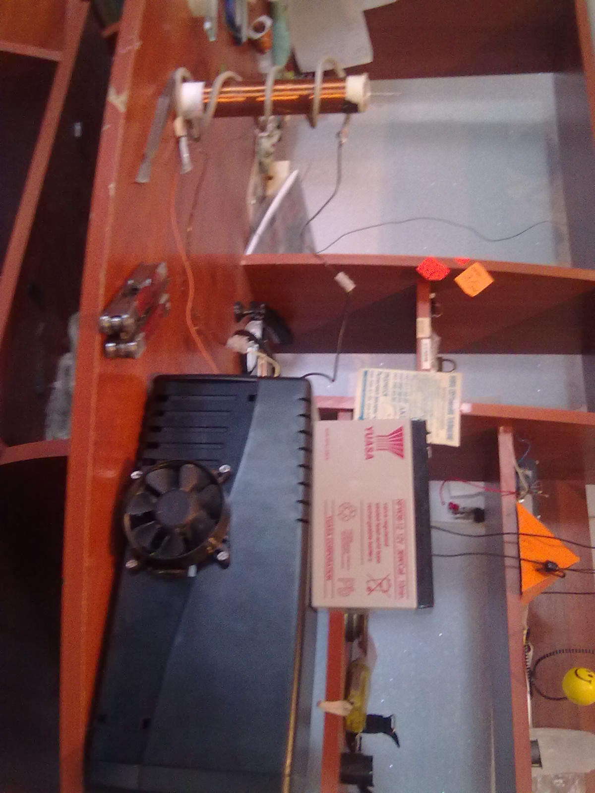

не вышло :shock: , т.е. вышло, но не то, что хотелось...
во фотки

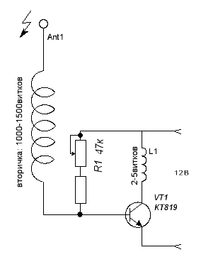

xcom, ты хотел дать ссылку на программу, которая реализует осциллограф на звуковой карте.
Кстати, откуда вы осциллографами сигнал снимаете? Отметьте плз точками на схеме.

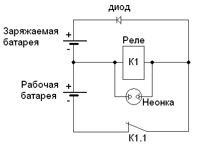

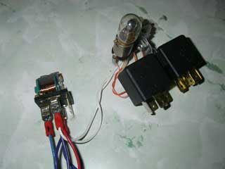

Вот, снял видео про релюшку.
http://www.youtube.com/watch?v=t2g7TYnw_l8
Обратите внимание - замыкающий контакт НЕ ЗАМЫКАЕТСЯ.

hatulmadan, звуковуха не сможет работать на такой частоте. Сигнал снимается с базы и\или коллектора транзистора и не в коем случае не с вторичной катушки. Прежде чем совать провода от звуковухи в схему нужно сделать делитель на переменном резисторе и изначально поставить на 0 и потехоньку накручивать чтоб звуковуха не сгорела. Спалить звуковуху качером - раз плюнуть

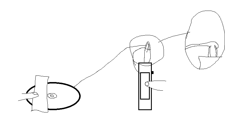

Зуксмой прозрачный электрод из 2 стёкол, между ними раствор соли простой (проводящий, на напрпяжение влиять не должен).
нашол я одну дешовую технологию кирлиана: берётся пластина(там был сд диск(пойдёл любой диск, главное шоб фольга та была на нём)), 1 китайская электрозажигалка, бумажный скотч(непомню как называется, легко рвётся), 2 провода и 1 маленькая пластинка.
делаем как на рисунке(как мог, так и нарисовал), включаем на пару секунд и выключаем. на скотче ничго не будет, но если взять порошок красящий(из принтера, ксерокса, главное чтоб была лазерная технология) и распылить над скотчем, то он осядет, где была корона. таким образом получается рисунок. лазерного принтера у меня нет, чем бы можно заменить етот порошок, который липнет к статике?
