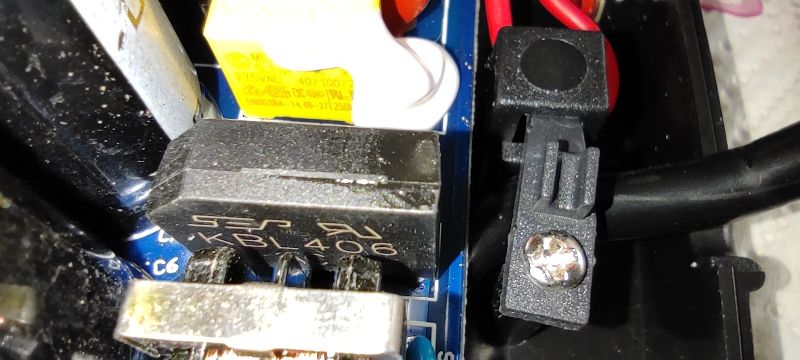

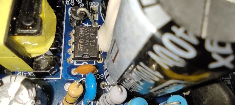

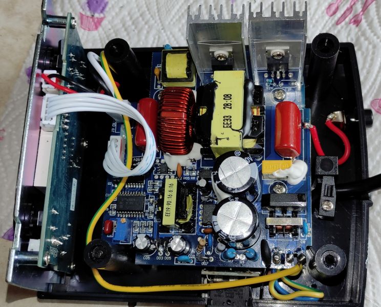

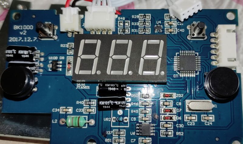

СообщениеДобавлено: Ср май 26, 2021 15:39:28
Зарегистрирован: Пт ноя 29, 2013 06:26:40
Сообщений: 136
Хотелось бы "разума" прибавить этому BaKon-у
Прошивку бы от похожей станции с расширенным функционалом.
Вот фото потрохов Bakon BK1000, может есть похожие от брендов?

Только ведь в паяльнике BaKon BK1000 только нагреватель и термодатчик. Ни датчика вибраций, ни геркона.. Соответственно и на плате управления ничего для этого нет...
