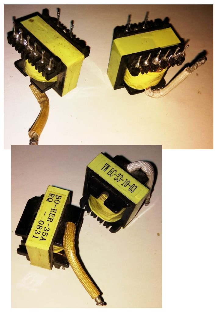

Нашел у нас продавцов T106-2, T130-2 сердечников. Как осуществляется регулирование температуры по этому варианту схемы - релейно? То есть - к ней надо прикрутить регулятор, который бы включал и выключал генератор этой схемы в зависимости от заданной температуры?

Две штуки достал, думаю - то, что надо.

Ничего прикручивать не надо на схеме все уже есть.НА ОУ1/1-усилитель напряжения термопары на ОУ1/2-компаратор,
который через ключ на Т1 включает и выключает генератор.Это простая аналоговая паяльная станция,только питание
паяльника ВЧ.Если не понятно как это работает,то зайди на форум по аналоговым ПС там все это ни раз обсуждалось.
Трансы те,что надо.На выходе Тр будет 400kHz т.е.2 такта по 200kHz/
