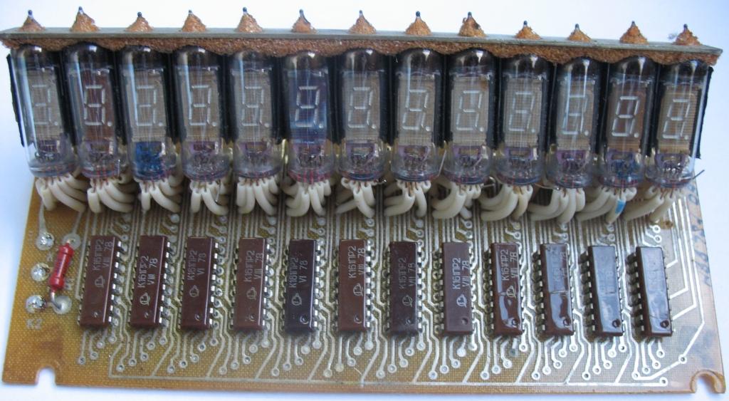

огромную плату с транзисторами вместо одной маленькой ИД1.
Наверное они идиоты да?
Тогда для анализа и размышления. Почему вместо одной маленькой ПР поставили много? (индикация динамическая). Если не догадаешься - объясню.
Динам инд.jpg [112.55 KiB]
Всё можно наладить,если вертеть в руках достаточно долго!

Не знаю.
Из соображений надёжности наверное.
Типа если сдохнет одна микра то сдохнет одна лампа, а не все - как было бы в случае с одной.
А вообще зря я ляпнул про ИД1.
Я так понял что замахнулся на святое (В лице ИД1) для большинства здесь обитающих. :)))
