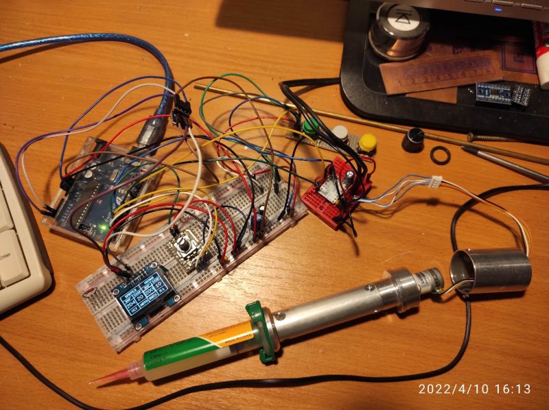

Попробовал..., работает))).
https://youtube.com/shorts/78shVXUyNow?feature=share

Для немногократных доз там и контроллер не нужен (проверено опытом).
наиболее удобные и практичные 5 и 3 куба шприцы. 10 кубов вообще теперь не использую.
я делал разные , в тч и просто электрические

Видел ваши поделки на ютубе. Откат поршня для снятия давления шаговым делается без проблем, это самое первое включение с флюсом. На видео видно, ничего не течет после останова.

Видел ваши поделки. Откат поршня шаговым делается без проблем, это самое первое включение с флюсом. На видео видно, ничего не течет после останова.
на видео показана ОГРОМНАЯ доза и откат обратный тоже большой. Как для точки для СМД этого колва хватит на 5-8 точек... поэтому пример не показателен, от слова совсем... Но в работе с паяльной пастой такой номер уже не пройдет. Короче говоря, я умываю руки... делай, потом сам увидишь... а может и не увидишь... а для проф использования такие дозаторы для работы с смд совсем не применимы, ну или для очень грубых работ с постоянным подтиранием иглы салфеткой. В любом случае это удобнее чем давить руками из шприца. я же , как не раз говорил, - давно определился с инструментом.
