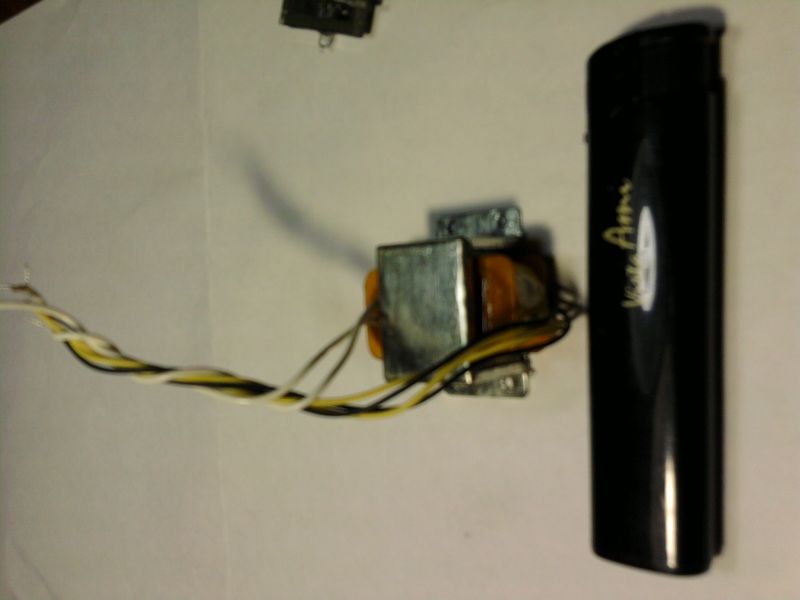

Только не пойму, на выходе откуда-то 330В..
Обратной связи нет, плохо. Попробуй однополупериодный выпрямитель. Или витки уменьшать. Если включал без нагрузки - 330 это амплитудное, с нагрузкой будет меньше, хотя все равно многовато...
Похоже я намотал сверхидеальный транс, надо запатентовать ))) Теперь свободная энергия наша)))

Нагрузку подключи... и посмотри как там у тебя энергия так и попрёт. В век зелёной энергии делать генератор на насыщающемся сердечнике. Фи. (косинус).

Roman430, ты тут собрался Буддизму обучать или преобразователь делать?
Подтверди свои теории типа практикой,без участия свободной энергии.А главной КАРТИНКУ ПОКАЖИ,что наделал.Может ты вообще всех тут паришь

Я картинку показал. Либо тестер врет сильно, либо с трансом где-то накосячил. В понедельник с работы тестер еще один возьму, проверю.
Под нагрузкой столько же выдает, резистор 100к, примерно как 1 идндикатор.

Roman430. Ты покажи фото твоих опытов.Про чудеса какие то рассказываешь,напряжение под нагрузкой у тебя не падает.Чудеса
А почему он до диодного моста? Поставь || конденсатору.

Выкусил тот резистор, делал на макетке, выпаять не получилось. Похоже, он не рабочий был. Что он был, что нет, напряжение то же. Поставил после моста, напряжение упало до 200+ В. Но всё равно странно. Похоже, что с трансом где-то накосячил. Сейчас жду с али трансы низкопрофильные, на них продолжу эксперименты. Думаю схему на 1-тактный блокинг переделать. 2-тактный - излишество, больше деталей и это не нужно. Хочу сделать на 5В. И хочу на блокинге.
