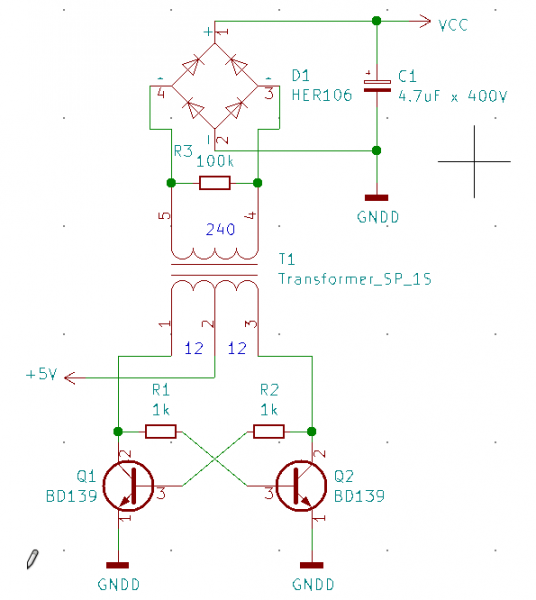

Сделал по такой схеме:
Только не пойму, на выходе откуда-то 330В... Буду дальше ковырять.
Обратной связи нет, плохо. Попробуй однополупериодный выпрямитель. Или витки уменьшать. Если включал без нагрузки - 330 это амплитудное, с нагрузкой будет меньше, хотя все равно многовато...
