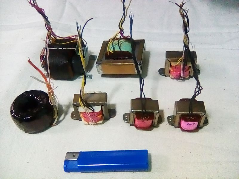

Умножитель на 50 гц много сложнее и больше ,чем обмотка 200в и один диод.Плюс, полагаю маловат КПД,потребуется трансформатор больше размером.
На картинке верхний правый и второй нижний для часов на 4-х ГРИ,как бы небольшие выходятИзображение

По не проверенной информации КПД умножителя порядка 90%. Кмк не так уж и мало.

Из опыта с удвоителем на 50 гц.Если с выхода брать 100 ма постоянного,то по переменному потребляет около 300 ма.Умножать не пробовал
