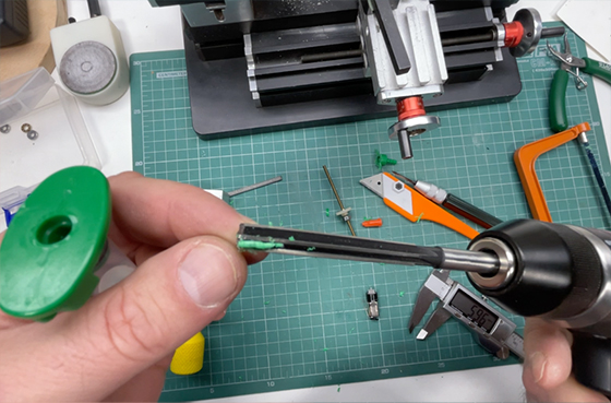

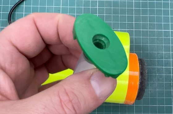

Предыдущий вариант дозатора вполне оказался востребованным инструментом, но в процессе работы за последние годы накопились и претензии к нему :) Вернее к рабочему процессу. К примеру паяльную пасту необходимо хранить в холодильнике, да и распасовываю ее в основном в маленькие шприцы. Да и не требуется паяльной пасты много в работе с небольшой пайкой. Да и не получается нормально продавить большое количество пасты большого шприца. Поэтому на этот раз я сделал дозатор для шприца 5СС.
В принципе эта модель вообще не планировалась, так как я сейчас работаю над электрическим дозатором, но вдруг понял, что в подобном исполнении тоже имеет место быть. Тем более это не отняло много времени. Про электрический дозатор флюса и пасты ВЫ узнаете в свое время, когда я закончу над ним работу, да и аккумулятора пока нет, в пути еще...

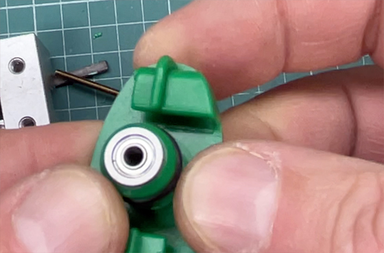

Как вы могли уже увидеть, что печатных деталей почти и нет, ну чуток совсем, так как за основу я взял очень надежный адаптер шприца для пневматического дозатора. Кстати c пневматическим дозатором по мелочи тоже не поработаешь, пока накачает компрессор, пока настроишь подачу и тд... Ну в общем тот для прототипов и небольших, совсем небольших работ. А вот для мелочей нужен такой...
Собрать наверное сможет любой желающий, есть только маленькая заметка, и пожалуй очень важная! Уплотнительному кольцу поршня необходимо пропилить маленькую канавку для прохождения воздуха при установке шприц. Вот собственно и все :) Как и чем сверлить и нарезать - уверен Вы в курсе :)
Разве что несколько фото из материалов, которые готовятся для следующего проекта по особенностям подготовки адаптера. Эта процедура мало чем отличается, разве что глубиной отверстий под подшипники. (Чертеж в архиве проекта). Материал отлично обрабатывается, шлифуется, сверлится и нарезается резьба также отлично... Впрочем в следующей публикации будут все подробности, а это всего-лишь "немножко отвлекся"...
