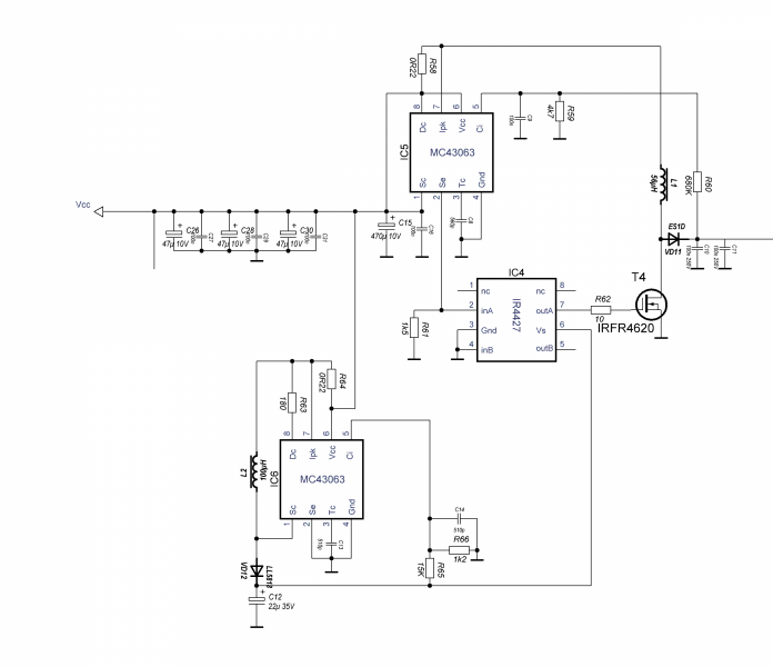

Собрал вот по этой схеме пока что
3 лампы тянет, но дроссель немного греется.
Допустимо ли умощнение по вот такой схеме?
Сильно не бить если что, так, пришло в голову, а вдруг?

Если БП не тянет аноды ты можешь взять 2 преобразователя и питать половину ламп, если из 6 ламп то 3х3.
Параллельная схема не прокатит.
:cry:
Или бери помощнее транзистор и дроссель, и прибавь напругу на входе и заработает.

Для общего развития, можно узнать, почему не прокатит?
Если второй дроссель прицепить на 5ю ногу?
