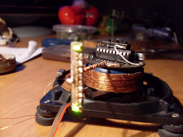

есть пара вопросов по ходу сборки всей конструкции:
- если включить часы без вращения - как часто должны мигать светодиоды?
- какой датчик Холла применял кто? (мой, вытянутый из комп. кулера подойдёт??)
- какие фузы выставлять при программировании?
- на схеме, приведённой KOSSom , начало линейки светодиодов - это сверху вниз?
сегодня собрал, запустил..... но светодиоды слишком медленно мигают, соответственно тянучки по всему кругу.... такое ощущение что датчик Холла не успевает сработать, хотя проверяю - он в норме....

В первых часах - на PIC-е, у меня без вращения вообще светодиоды не моргали. При включении питания на транс (мотор при этом не крутится) моргнут все разом на долю секунды и все. Пробовал пальцем раскрутить часы - фигу, не хватает скорости и светодиоды тоже не горят, а вот когда запускал мотор, то через секуду, как только ротор раскручивался, тут же появлялись часы. Видимо в пршивке была некая защита от индикации при маленькой совсем скорости - чтоб не мерцало все, да и часы при этом наверное съежались бы в кучку.
На тех часах я вместо датчика Холла применял оптопару (фотодиод и фоттранзистор) выдранную из комповой мышки. Зверек был старый - с шариком, так вот на двух осях обслуживающих шарик стояло две такие пары. Одну и использовал. Вторую буду ставить на часы с Тиней.

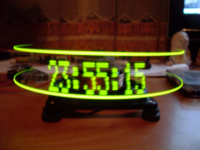

Х, хх. А я тут...Надоели мне эти нюни, сопли и бесполезное ожидание чуда, а если честно то тлько на работе дапёр как без изменения прошивки сделать сей девайс рабочим! :)))
1 - Смотрим схему, я на ней всё отметил
2 - Меняем направление вращения двигателя, делаем ПО часовой стрелке (изначально - против)
Для этого просто меняем местами концы обмоток статора...
Ещё фото моих часов и всё нужное к ним влаживаю архивом...
Кстати прошивка по счёту вторая (когда он цыфры инвертировал) от Spidera за что ему ОГРОМНЕЙШЕЕ МЯУ :))) :lol:
Кто забыл - http://radiokot.ru/forum/viewtopic.php? ... &start=220
Да, на счёт датчика - у меня от двигателя, который я снял со стиральной машинки SIEMENS...На нём натписи - S41902 На вид как транзистор.
Фюзы на четыре мегагерца - Програмирую через PONYPROG Галочки ТОЛЬКО на SUT1 SKSEL1 SKSEL0

Комментарий к файлу: Вот так теперь мои часы выглядят...
SDC10559.JPG [69.74 KiB]
SDC10563.JPG [60.27 KiB]

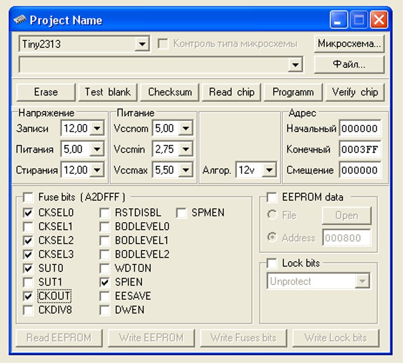

Хочу шить Тиню.
Вопросик: как расставить фьюзы в программаторе?
Tritonn.jpg [107.28 KiB]

как ставить фузы подсказать не могу, Koss писал, так и делал, на работе в программе к программатору всё на словах выставляется.... запустил своё чудо, вечером фотки положу.. прошивка пошла только та, что Koss
дал, постами выше.

Я не очень уверен в бите - SPIEN , но всё остальное как я и написал

фотки - что получилось.... теперь на доработку :)))
хотелось бы увеличить расстояние между цифрамина одно знакоместо и сами цифры по ширине увеличит на знакоместо! а так супер..
Koss, какие светики применял? я поставил какие были под рукой, белые 3 мм.
Spiderу вообще респект и уважуха!!!

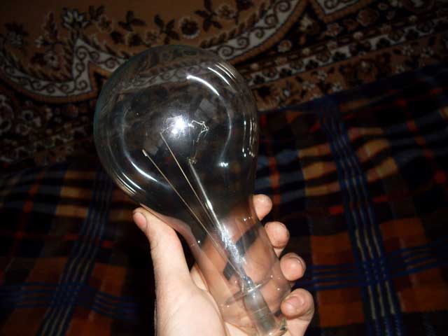

Я лепил SMD светики от старых мобильных телефонов (для подсветки клавы и экрана). К сожелению особой яркостью они не обладают и хорошо их видно в затемнённой комнате....
Есть идейка :idea:
Когда всё будет полностью налажено собрать эти часы на SMD деталях и поместить в колбу от сгоревшей лампы накаливания на 500W
SDC10564.JPG [58.74 KiB]

замерял частоту вращения тахометром - изображение хорошо видно уже сот 900 оборотов, но при этом ощутимое мерцание... при 2000 и более - мерцание практически исчезает, но шум преобладает над красотой... Koss, какова скорость при применении вентилятора?? как с шумностью..... на счёт лампочки - прикольно, только совсем маленький циферблат получится... видел в продаже миниатюрные круглые аквариумы литров от 2 начиная, или вообще в бокал(декоративный большой) засунуть?? :)))

У меня скорость всей моей беды была 1600 - было прикольно, а потом я соизволил его смазать, как результат - 2220 :)))
Шум конечно есть, но немного больше чем от компа...

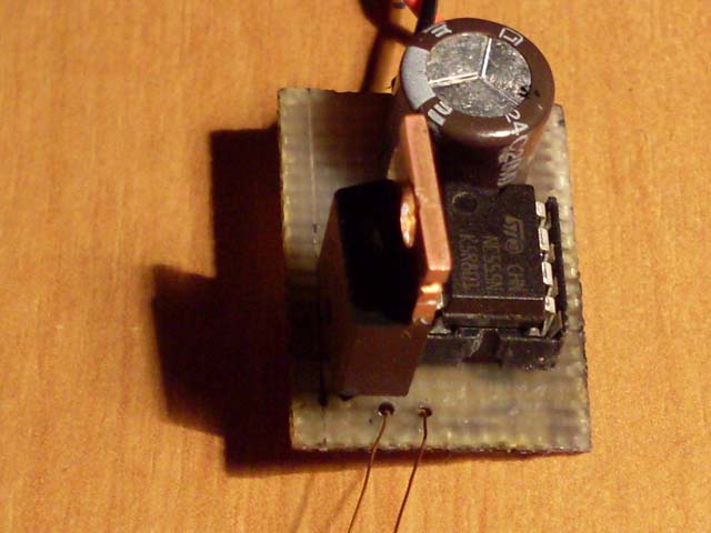

Для этой цели я хочу сделать на ещё одной NE555 таймер секунд так на тридцать - +- пара десятков, запускаться таймер будет от любого пульта (любой кнопкой) и будет включать движок. На плате с часами предпологаеться закрепить гнездо с батарейками от дешовых зажигалок со светодиодами - 4,5В. От них будет запитываться только МК и то - при выключении генератора...Так и время не собъёться и параметры сохраняться...
Да на счёт времени - Оставил в работе генератор (конечно перед этим настроил с точностью до секунды часы по кампу) и с пол седьмого до пол двенадцатого они маслали - отстали на оду минуту и помоему гдето 20 сек. ... :( Придётся к кварцу кондёры подбирать, у кого какие соображения?
А если кварц на другую частоту например 12Мгц...? Точнее идти не будут? :roll:

кондёры (по 30пф) я сразу к кварцу припаял, т.к. шумшать чище бедет!!! чтоб точнее шли, надо программным способом вводить корректировку ... ну например прибавлять или отнимать в минуту(час, день) n-ную долю секунды.... такая штука часто реализуется в часаз на МК.засекаешь сколько в сутки уходят часики, вводишь поправку - и забываешь о проблеме!!!
На счёт батареек: гонял генератор при напряжении питания в 7 вольт он потреблял около 200 мА, ничего не грелось совершенно, даже если оставлять без вращения - всё идёт пучком.... а вот запуск дистанционно на некоторое время - гениально!!! :)) :)) :))

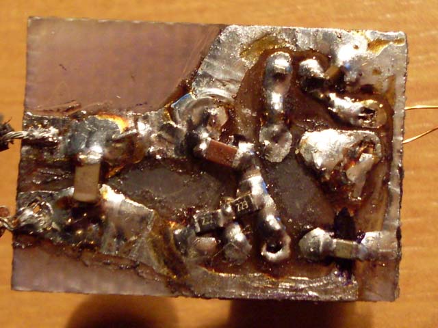

Ну вот, дело потехоньку сдвигаеться с места. Сегодня закончил плату с генератором, фото вложу.
На счёт идей - нового в голову не лезит, помоему эти часы и бес всего хороши!
Ну конечно если товарищу "SPIDER" захочеться ещё по патеть, о можно зделать, как уже было предложенот выше, медленное вращения цыферблата скажем по часовой стрелке....Будет очень красиво, а на поротивоположной стороне можно и текст написать и будет не чередование времени и текста а просто варщение всего этого - здорово
САМОЕ ГЛАВНОЕ, ЧТОБЫ ЭТО НЕ ПОВЛИЯЛО НА ТОЧНОСТЬ ХОДА ЧАСОВ! 8)
Собственно фото:
SDC10569.JPG [87.26 KiB]
SDC10567.JPG [64.91 KiB]
