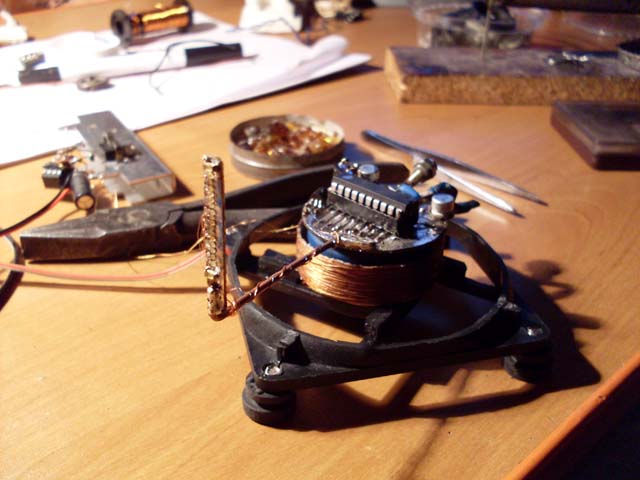

Куку, ктоинть ещё пробовал новую прошивку от SPIDER ???
К ней схема таже?
Я зашил но результата ноль, вобще ничего не горит (Разумееться кроме двух светиков, что просто включены в цэпь питания)
Кстати моя идея перевернуть полоску светиков ничем не увенчалась :( :( :(
Я СОГЛАСЕН НА ВСЕ ТРУДНОСТИ ПРИ СБОРКЕ, ПОМЕНЯЮ НАПРАВЛЕНИЕ ВРАЩЕНИЯ ЕСЛИ НАДО ТОЛЬКО ЧТОБ РАБОТАЛО!!!!! :cry:

Да вот ещё, фото теперяшних часов....
Кстати SPIDER из восьми светиков используються только семь (верхушку цыфры можно продлить)!
И желательно расстояние между разделительными двоеточиями увеличить ещё на столько-же...Будет бомба! :wink:
Да там уже предлагали планы на будущее анемировать часы, сделать отображение времени подвижным.....От таких мечтаний шерсть подымаеться, ой щя описаюсь.... :)))
SDC10545.JPG [76.17 KiB]

Комментарий к файлу: Я перевернул фотик, чтобы увидеть как оно выглядит...
SDC10538.JPG [60.85 KiB]

Так! Начинается "бардак и пьянка"... :evil:
Главный разработчик схемы на Тини спрашивает рабочая ли схема...
Главный программист Спайдер пишет программы, старается, а оказывается на какой схеме все это должно работать ни кто не знает?
Вы чего, граждане коты? Так мы коммунизм не построим!
Давайте совместными усилиями расставим точки над i.
Константин, колись - почему твоя собственная схема не работает?
Или все таки работает, но криво? Если в схеме все верно, то может тогда дело в прошивке?
Выложи, пожалуйста свою схему еще раз - финальный вариант, так сказатьГотов пожертвовать куском текстолита деталями, чтобы проверить все на себе. Завтра постараюсь собрать плату, чтобы к выходным начать тестить прошивки.
Если с простыми часами разобраться не можем, куда нам о красивостях думать - коты с соседних помоек засмеют!

Дорогой ты наш коммунистКОШКИН ПАПА
схема всё таже, её прислал вместе спрошивкой Spider я лиш подписал где я думал начало, я её не изменял....Дело в прошивке, я пробывал многое но результат - них...я на фото всё видно
http://radiokot.ru/forum/download.php?id=12228

Пардон, братья коты.
Но я запарился в разделении задач, и в голове моей произошло переполнение.
Совсем забыл что дело имею с тини, а не смегой. И забыл, что размер еепром оказывается всего 128 байт, а флеш 2048. В результате чего, данный функционал окончателен.
Размер изображения вместо часов 8*127 пикселов.
Хотите больше функционала - не вопрос. Меняем 2313 на что-то более серьёзное, например мегу. Увы, но пишу я на Си, от сюда и размер кода, "чуть" более, чем у ASM.
