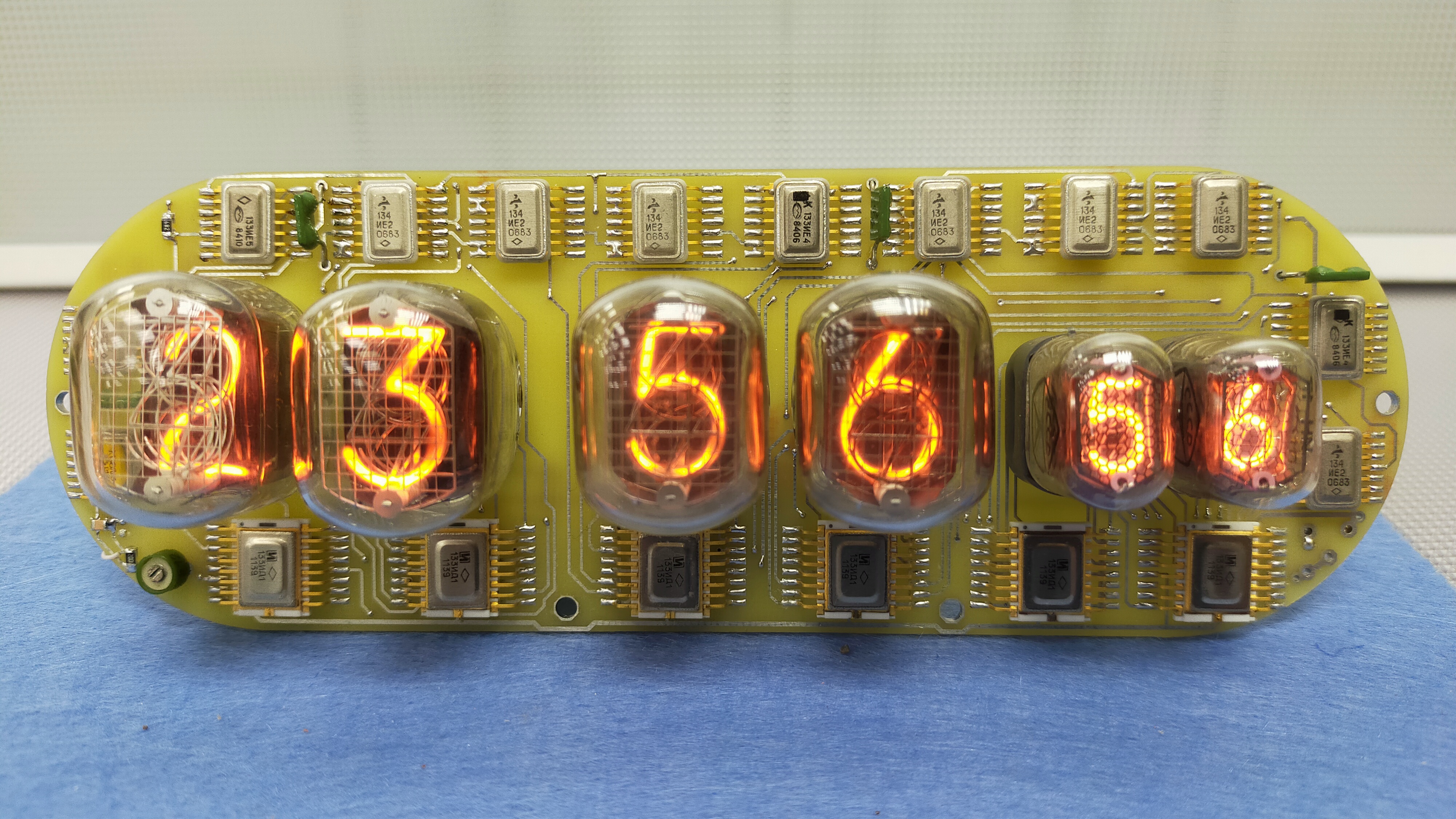

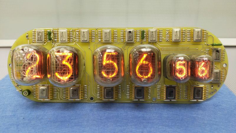

Что-то давно у нас не было часов на "жольтых" микросхемах, исправляемся :)
Вот сейчас классическая схема на 155 серии без всяких доработок и улучшений 1 в 1 , только исполненная на 133,134 и 136 сериях, слепил из чего было, но основные конечно 134.
В этот раз изменил сам себе, хотел собрать в минимальных размерах и кварц "стекло" в концепцию не влезал, решил поставить новомодный цилиндрик, ну тот который называют "камертонного типа", короче в глубине души сомнения были и они не подвели, в классической схеме генераторов на ТТЛ эти кварцы правильно не заводятся, будем в общем думать и переделывать, а пока так.
ЗЫ с корпусом засада, обещали сделать из дерева, но мастер потом "несмогла" , так что проект можно назвать готовым, когда получится сделать корпус ХЗ :(
ЗЗЫ видос пока на трубе, как только сделаю канал на рутубе перезалью и обновлю ссылки.
ЗЗЫ хотя нет, обманул не 1 в 1 :) в качестве делителей вместо ИЕ1 используются ИЕ2

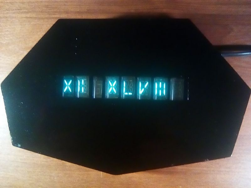

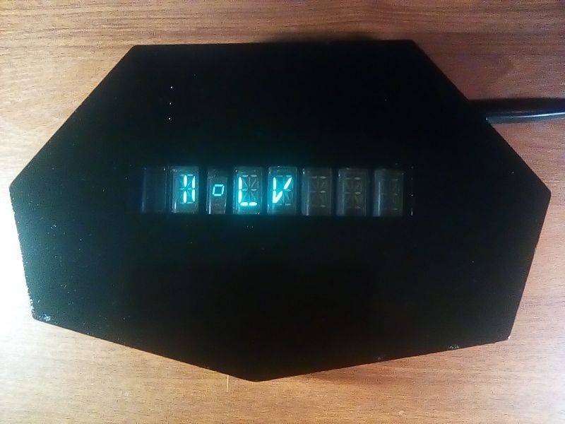

Доделал часы с римскими цифрами.
На 7-ми ИВ-17 и одном ИВ-6.
На логике 176 и 161 серий ,плюс одной микросхеме 224 серии.
Показывают вот так.

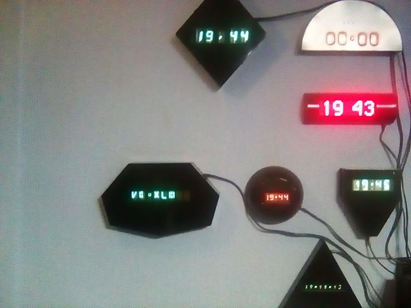

В интерьере.Вместе с часами с крутилкой секунд и разными ранее сделаными

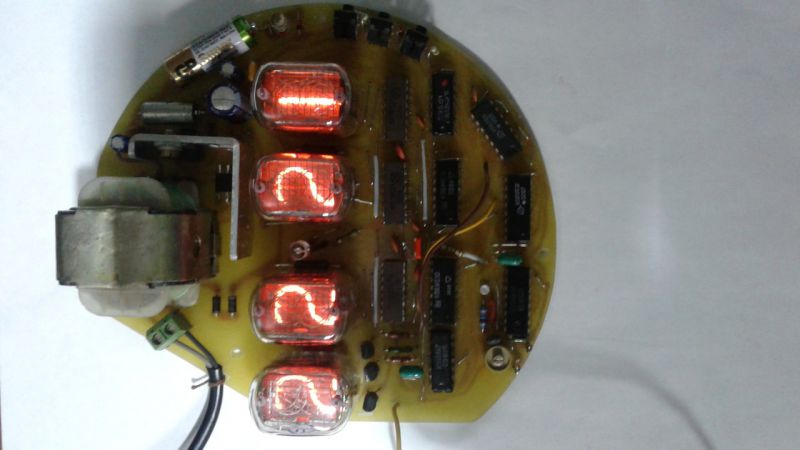

Очень нравится неон

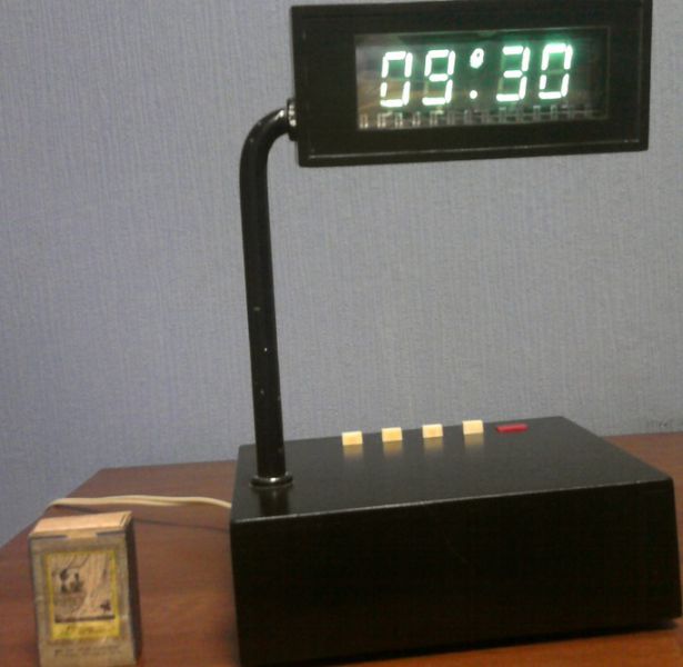

SLvik писал(а):
естьчто-нибудь настольное?
Настольные есть одни.Вот такие.Сделаны ещё в 80-х годах.
а плата самодельная , с металлизацией ? на второй стороне "пустая" ?
Рисую платы сам, а делаю у Алексея https://www.radiokot.ru/forum/memberlis ... le&u=17678 , вот фото этой платы с обеих сторон https://www.radiokot.ru/forum/viewtopic ... 7#p4628767 . На второй стороне пару чип кондёров, кнопки и несколько чип резисторов.
Это дешевле и проще чем в Китае?

Да дешевле и проще.

Да дешевле и проще.
Если не секрет, сколько такая плата стоила?

900 включая пересылку, будете пересчитывать на китайцев :), размеры 163х55
Ну я предпочитаю у китайцев заказать. Качество повыше, с маской и маркировкой. Конечно будет подороже, но не существенно. И достаточно быстро. В последний раз дней через 10-12 приехали. Ну и 5 штук, лишние можно подарить:)

Маску и маркировку я не заказываю не из-за экономии. Вы же понимаете, что стоимость плат по отношению к стоимости всех остальных элементов у моих поделок ничтожна.
