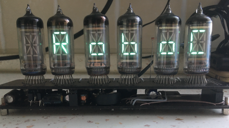

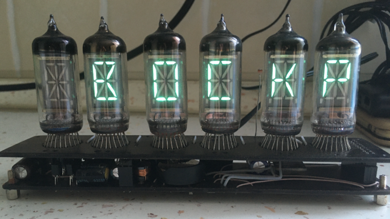

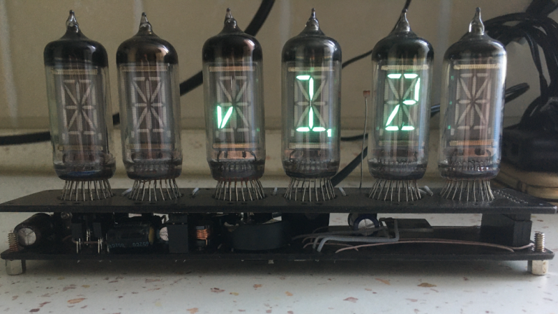

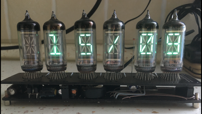

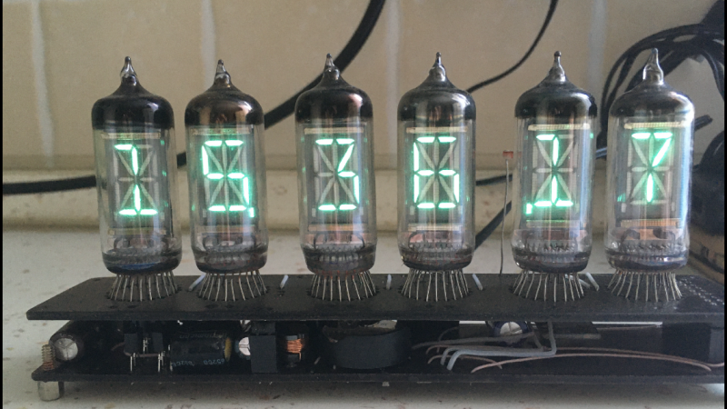

Вот, собрал. Корпус делать не буду, для этого покрасил платы из баллончика.
Изображение Изображение Изображение Изображение Изображение Изображение Изображение Изображение Вот тут
Теперь буду делать пятиламповые.

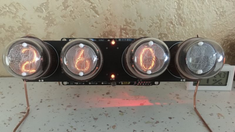

Добавлю часики от Гайвера.
geniv82,
1.2
+ год в настройках даты
+ добавлен пункт меню подстройки времени через aging
6LAMP_v1x21_rev01.hex [33.07 KiB]

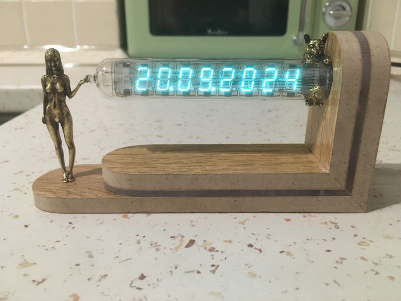

1.2
Попробую на следующей неделе.

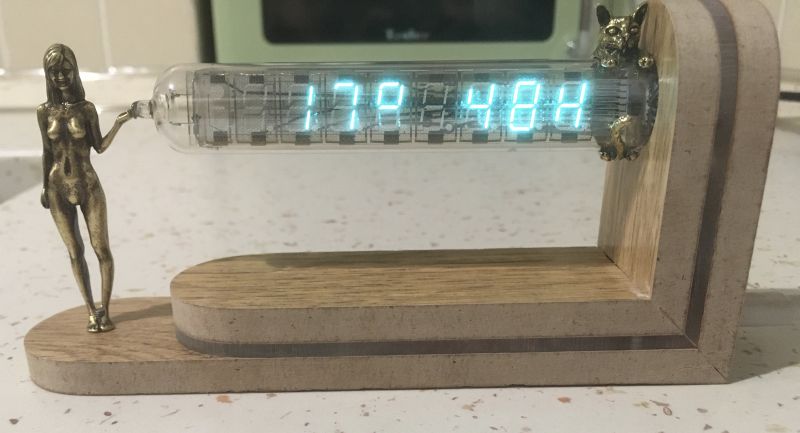

Сегодня боролся с ЭТИМ проектом. Почти закончил, осталось подсветка. Вот так получилось.
Поставил сенсорную кнопку. Теперь трогаешь бабу, часы показывают дату.
Плата в SL.
ИВ-18.lay6 [180.53 KiB]

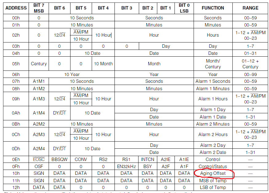

1.2
Здравствуйте RoboC, а как работает коррекция времени?
 Заголовок сообщения: Re: Готовые проекты на ГРИ и ВЛИ и их обсуждение.
СообщениеДобавлено: Вт сен 24, 2024 08:04:18
Карма: 27
Рейтинг сообщений: 656
Сообщений: 1789
Откуда: Северодонецк
Путем коррекции этого регистра ds. Бывают варианты, что он не работает в самой микросхеме :cry: .
ds3231.png [107.14 KiB]
Это не связано с тем, какая микросхема M или SN? И, про коррекцию: считаем на сколько секунд отстали или убежали часы за сутки?
